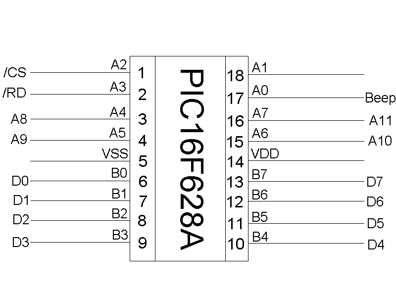

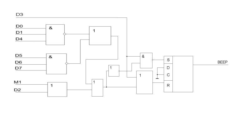

    У Z80 как вы знаете нет выхода подобного INTE и поэтому пришлось поизвращаться.
    И родилась такая схемка, которая полностью совместима на программном уровне.

  7. #27
    HardWareMan
    И как оно работает?

    Если оно контролирует чтение процессором кодов команд EI,DI, то надо не A8-A11 параллельно контролировать, а M1. Ну и сброс тоже, для чистоты эксперимента (т.к. после сброса прерывания запрещены).
    Вот и я про это подумал. Поэтому спросил.

    b2m, HardWareMan, Собираю на рассыпухе, работает как положено.
    А то же самое на PIC, только скрипит.
    Посоветуйте толковую книжку по Z80.
