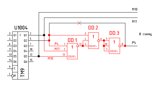

    07.03.2011
    Павловский-Посад
    64
    Если проблема только в загрузке, и в блоке ВМ2 используются адреса выше 177000, то можно изолировать реж.0 в СМК, как нарисовал в схеме.
    Плюс к этому В6 в СМК используется для отключения ПЗУ 11.

    Выложил немного поправленную схему. Адреса "ПЗУ" ВМ2 теперь скрыты от основного адресного пр-ва.
