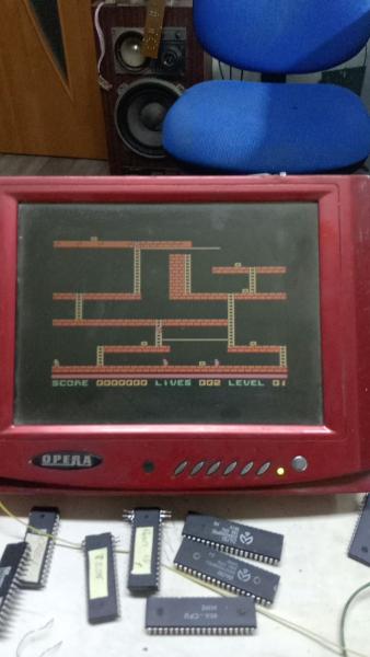

    Всем привет.
    купил орельку после вандалов.
    Частично восстановил. Клава под замену, буду ставить АТ.
    Пал кодер спаял.
    Умерла первая нижняя ПЗУ.
    сделал на FLASH 29F04 первую ПЗУ.

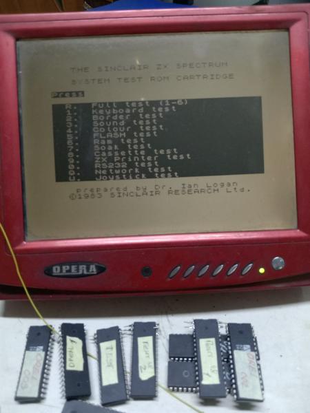

    Надпись появилась - "Бейсик система 2,0".
    НО: опроса порта FE нет, на клавиши не реагирует.Нет импульсов с ноги 20 проца (IORQ)
    Тест- цвета бордюра , экран память проходит. В нем опрос порта 0xFEh есть один раз когда нужно обойти тест полос экрана.
    Мозг взрывается.Куда смотреть?

    В этом тесте также нет опроса клавы....
    порты WR RD работают по осциллографу

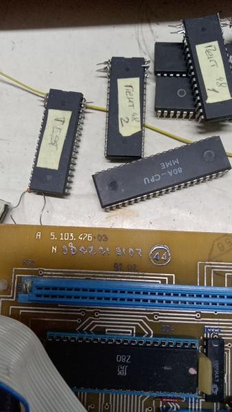

    А можете сфотографировать серийники/дату на плате? (если корпуса нет)
    09.11.2022
    г. Павлоград, Украина
    Да...Огромное спасибо... Инта нет. Я и не туда что это вход в проц.
    Смотрю дальше.
    № 004241 91 07

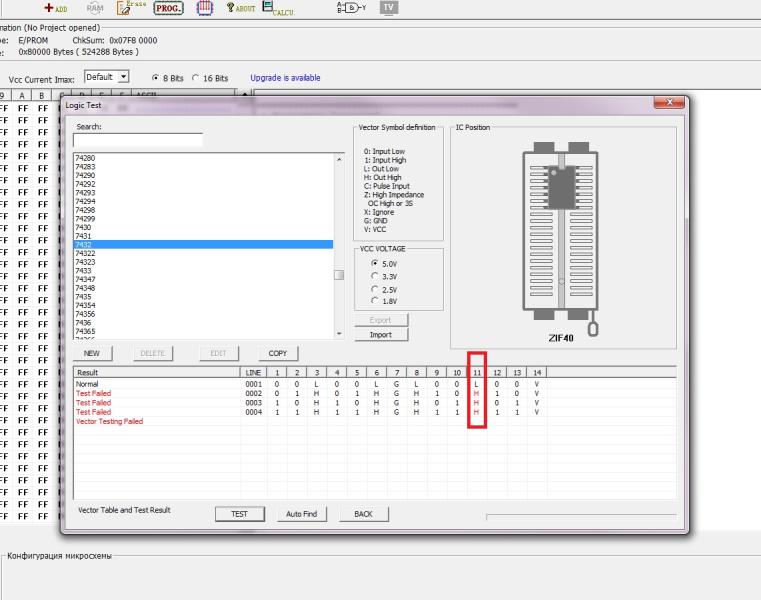

    M1+IORQ = INTA (ЛЛ1 - мертвая) INTA+INTR = INTS (ЛИ1) INTS = INT0 (ТМ2) INT0+INTV= INT (ЛИ1)
    вот наш пациент
    int появился IORQ тоже....
    но ситуация не поменялась
    Да все таки к555лл1
    Спасибо

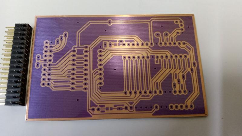

    09.11.2022
    Первая макетка готова.
    Собираю, будем пилить прошивку
    Рисовал как всегда вручную.Маркером
