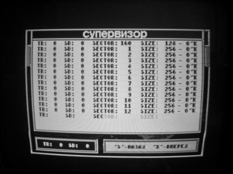

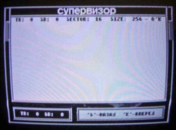

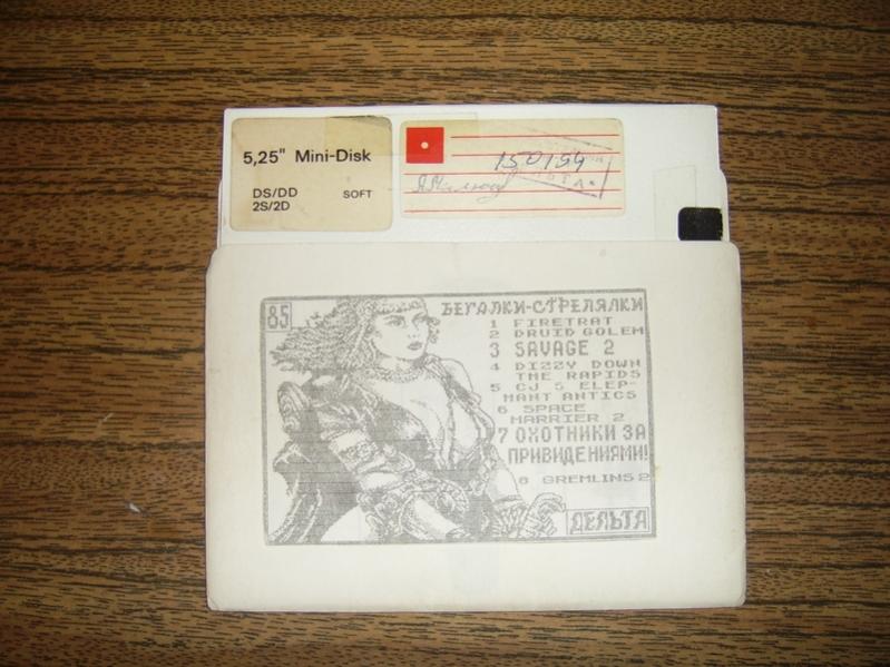

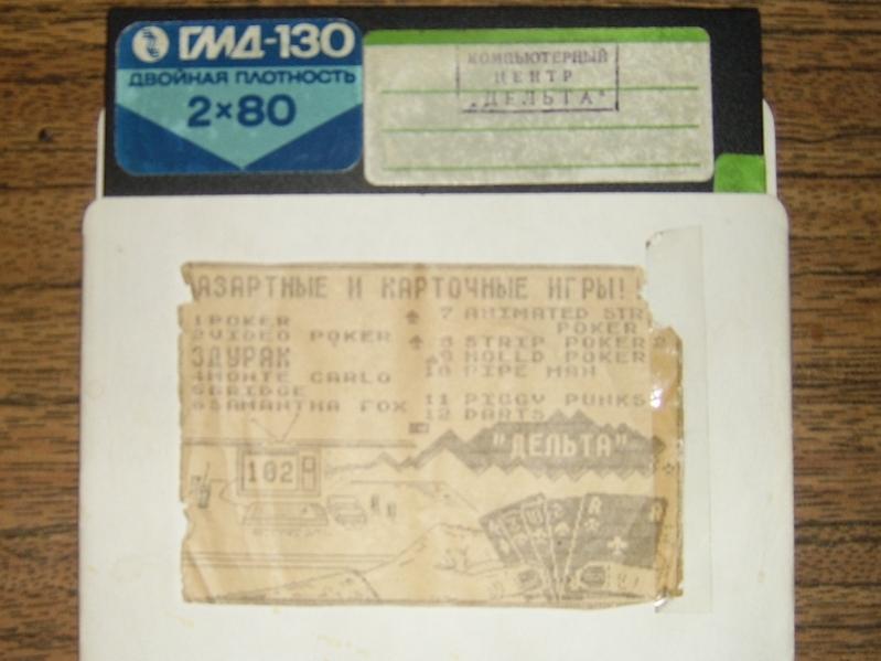

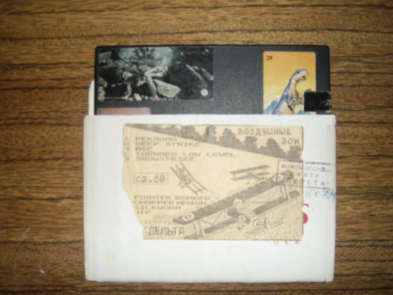

Вообще кто-нибудь слышал про такую защиту? Подобные дискетки продавались у нас в Омске где-то в 1994-м.
Нашел вот несколько штук и хочу пергнать все это добро в образы, но нигде информации пока найти не удается.

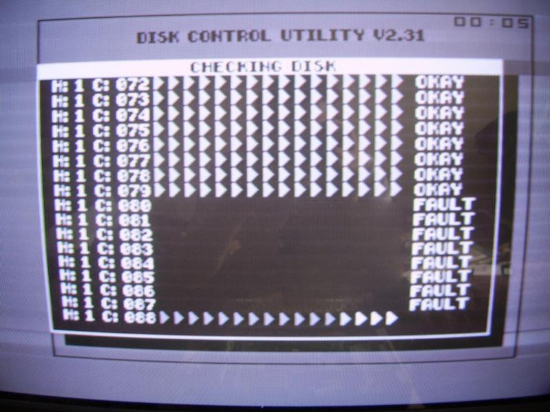

Выяснил только, что в принципе защиты есть секетора с нестандартными номерами (типа 160 или 254 то 128, то 256 байт).
Причем такие сектора раскиданы по всей дискете. Последняя читаемая дорожка №160.
Может где-то антипротектор в природе существует или еще что-нибудь?
