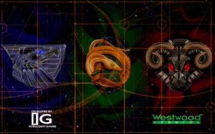

    архив спрайтов Dune2000 продолжение...
