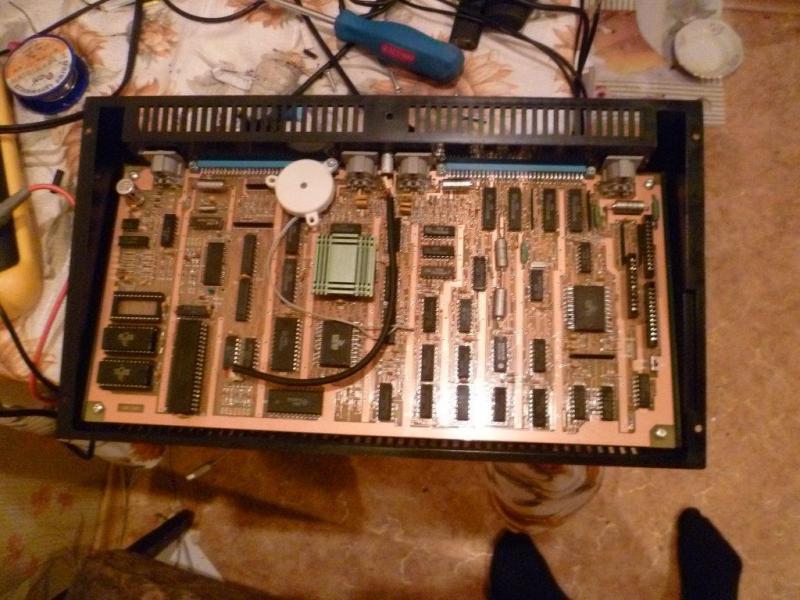

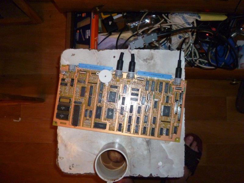

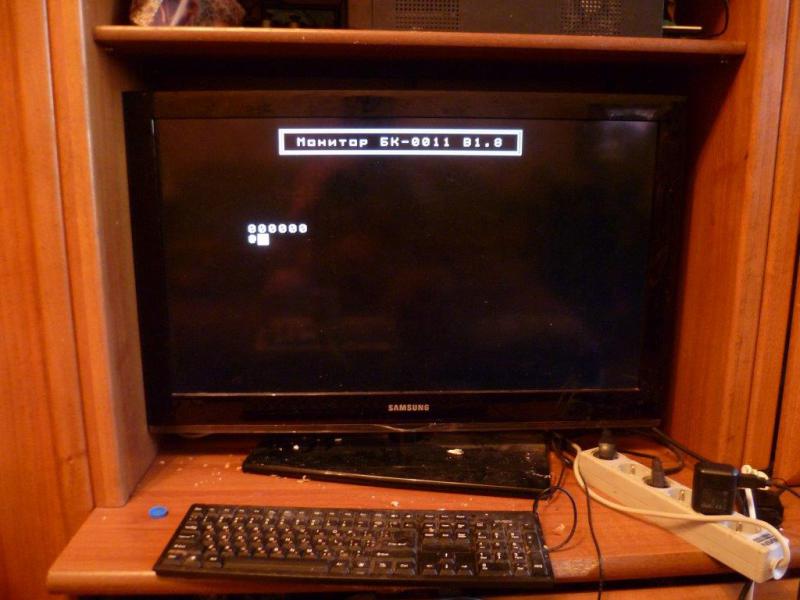

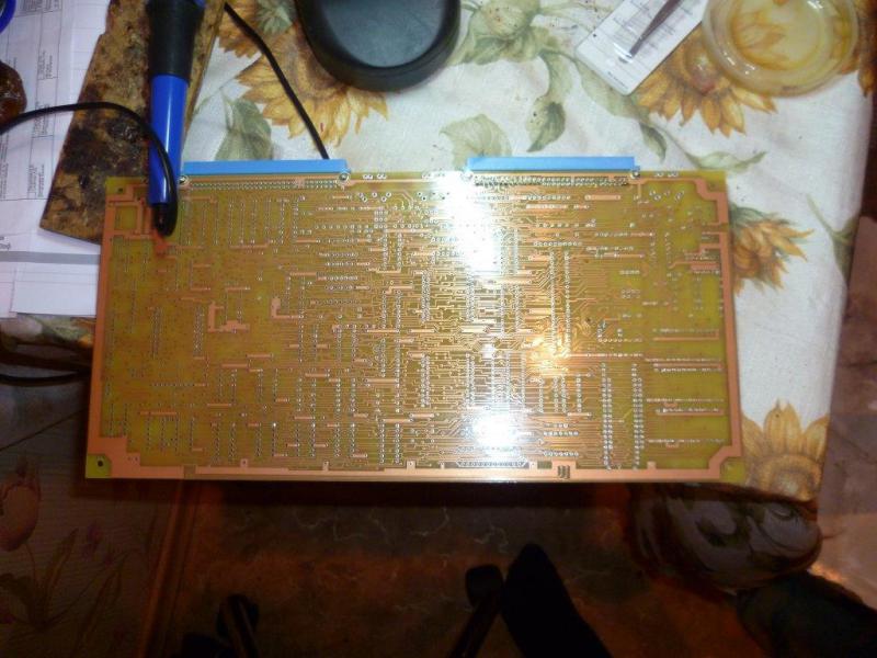

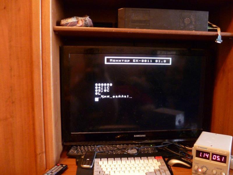

    Привет всем, вот и пришла пора мне писать отчет о сборке Woland'овской БК-0011М.
    Итак по порядку, заказал, шло из Москвы в Днепропетровск около 2х недель. С упаковкой Woland постарался на славу. Еще бы посылке предстояло выдержать две почты, «Почту России» и «УкрПочту». Заказал, корпус БУ от 10 модели, полный конструктор, и клавиатуру, нулячую. Все это дело пришло обмотанное кучей газет, в трех пакетах. К сожалению фотки распаковки не сделал. Уж больно хотелось посмотреть на зверька, который прикупил. На работе, а у нас куча программистов, такого зверя не многие видели.
    Первым делом решил развести админов:
    -- Ребята мне новая машина пришла, нужно срочно подключить в сеть
    На что бывалый админ ответил:
    -- Не чувак, без ДВК мы его в сеть не пустим :-)
    Дома распаковав, снял все микросхемы которые установил Woland, по его совету к сборке решил просмотреть плату на дефекты, коих, Слава Богу, не обнаружилось, плата и детали прекрасно пережили транспортировку. К слову, плата очень хорошего качества.
    Как всегда думал растянуть сборку на пару недель, но все запаял за два вечера, в первый вечер всю мелочевку, во второй вечер все остальное, не удержался блин. Сложнее всего пришлось с микросхемой памяти, честно говоря боялся перегреть. Но все оказалось проще, чем я думал. Сначала пролудил пятаки, потом смазал обильно флюсом, поставил микруху и прошелся паяльником. Все получилось очень красиво.
    На следующий день решил устроить первое включение. И о радость БК-Монитор запустился сразу. Радости нет придела.
    Некоторые проблемы при сборке БК (Woland обещал добавить в ФАК):
    --- Сопротивление нажатой кнопке при нормальной клавиатурной пленке должно быть не больше 100 ом, но БК нормально воспринимает сопротивление нажатия и 510 Ом и 1Ком. Пленка попалась мне дефектная, с очень большим сопротивлением порядка 400-500 ом, и сопротивлением дорожки кнопки СТОП в 1Ком, в результате чего клавиатура не работала. Решилось заклеиванием скотчем контакта кнопки СТОП. К слову о пленке, Woland выслал новую проверенную клавиатурную пленку за что ему отдельное Спасибо.
    --- Запаиваете разъемы клавиатуры (FB2) проверяйте ориентацию прижимных пружин разъема, у БК клавиатуры сверх плоский шлейф, крайние 2 разъема смотрят в центр платы, а средний разъем должен смотреть от центра платы, так расположены контакты клавиатуры.
    Внимательно вставляйте пленку, дело втором что разъемы не родные от клавиатуры и в центральном разъеме, дорожки ложны совпадать со всеми контактами, в двух других разъемах дорожки начинаются со второго контакта.
    ---При сборке перепутал конденсатор С58 поставил 0,1 (он должен быть 300пик, но стоит так как будто, это блокировочный конденсатор). В результате чего на экран сыпал периодически мусор и БК периодически зависала.
    --При сборке блока ПЗУ, тоже досадный момент обнаружился, я запаял красный провод (который обозначает первый контакт) в нижний контакт платы, который шелкографией отмечен как первый, а должен был быть запаян в верхний ряд (ближе к центру платы), второй в нижний и так по порядку. В общем первый контакт на плате должен соответствовать первому контакту на разъеме панельки. В общем если вы вставили пустую плату ПЗУ и БК не запустилось, проблемы может быть две, первая перепутали первый контакт, вторая КЗ между проводами в менсте пайки.
    Я собирал БК первый раз, она стартанула с первого раза, вроде со всеми проблемами разобрался, дальше буду собирать СМК-512 который уже по-идеи в пути.
    Огромное Спасибо терпеливому Woland, которого я все это время мучал письмами, всего где-то около 60 штук, на которые он очень оперативно реагировал, подсказывал, наталкивал на мысль куда рыть дальше.
    Ну и в заключение фотоотчет:
    Последний раз редактировалось iceoflame; 25.12.2013 в 23:39.

  3. #23
    17.05.2011
    Днепропетровск
    520
ID:	44734   Нажмите на изображение для увеличения.
ID:	44735   Нажмите на изображение для увеличения.
ID:	44736   Нажмите на изображение для увеличения.
ID:	44737   Нажмите на изображение для увеличения.
    ZXM-Phoenix v.03/2048/FDD/HD/YM-2149F/PS2-kbd; U8EP3C development board БК-0011М by Woland + SMK 512
  4. #24
    17.05.2011
    Днепропетровск
    520

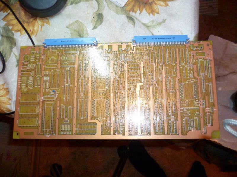

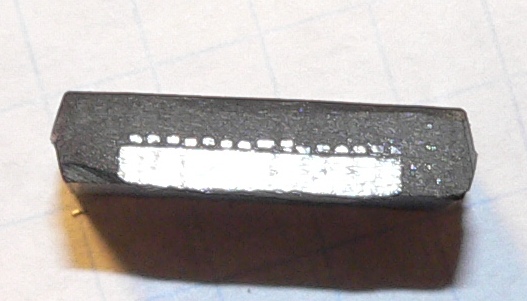

    Радиаторчик на процессоре забавно смотрится
    Но вообще процессор имеет внутри толстую алюминиевую пластину, в разрезе выглядит так:
    Та сторона где пластина - нижняя. Может быть имеет смысл новодельные платы делать для ВМ1 с зеркальным расположением выводов? Тогда выгибаем ножки в другую сторону, и алюминиевая пластина оказывается сверху, теплоотвод будет более эффективен.

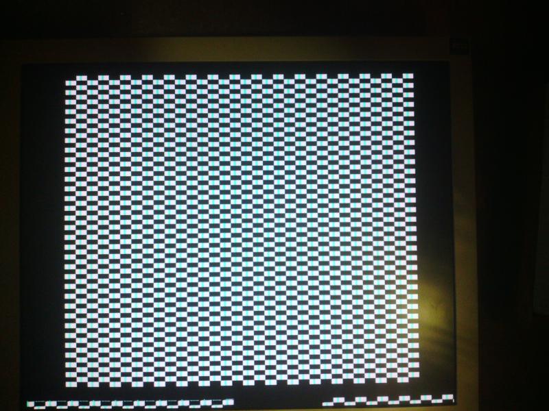

    06.06.2013
    285
    Спаял платку , запустил, пока работать не хочет
    на экране четкое шахматное поле
    с чего начать диагностику и поиск ошибок ?
    что уже проверил:
    1) тактовый генератор работает
    2) на шине адресов сигналы также присутствую.
    3) нашел только один отсутствующий сигнал на микросхеме памяти U8 9 ноге (MD7) (уровень половины логической 1 с наложенной помехой) есть подозрение, что битая память
    Какие есть аналоги памяти (заменить на проверку)?
