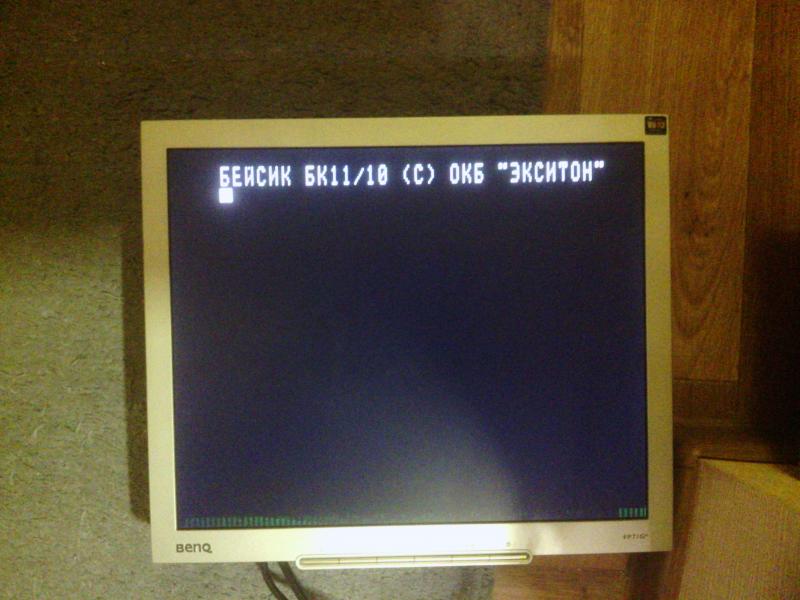

    пришла память - запустил , теперь проезжает приветствие в рамке (в 4 мгц видно, в 6 вообще нет), но прочитать не успеваю, после чего выходит в Байсик.
    но сейчас другая проблема, - клавиатура не работает вообще (пытался замыкать проводом все комбинации клавиш) .на D4 сигналы есть только на выводах AD , sin , iaki, din, больше вообще никаких
    должны ли быть каике-то сигналы на выводах "x" и "y"? также нет реакции на замыкание "ОСТ11-2" - должен происходить сброс.
    также обнаружил одну странность. если вынуть ПЗУ то сигнал на AD0 присутствует (при этом на экране четкое шахматное поле) , если ПЗУ вставить и происходит выход то на AD0 сигнала нет, так и должно быть?
    пробовал оцеплять ногу 18 от U7 тогда запуска не происходит.
    p.s. кто нибудь бы описал подробную инструкцию, что проверять и как. нигде информации нету.

    Судя по фото - машинка уже стала пускаться, но имеется фатальная ошибка ОЗУ
    ( т.е. при пуске экран сначала 1/4 в сетке, а потом - полностью ? ).
    Диагностика - скорее АП6 битые, чем ДОЗУ. Скальпелем почикайте цепь и оцените диаграммы осциллоскопом. Но, как правило, имеет место скорее перемычка на выв. ИС при пайке или изготовлении ДПП ( маловероятно для современных плат ).
    Так же неплохо оценить шину МПИ на выв. ИС ПЗУ.
    06.06.2013
    285
    нет сразу полные полностью в сетку (хотя есть вероятность что первый момент не вижу - может конвертер на vga не успевает схватить)
    отцепил U8 9 (MD7) на нем сигнала нет . ни на AП (по этой цепочке) ни на регистре

    Если приподнять ногу ДОЗУ и померить её осциллоскопом сразу после вкл. питания - и на ней нет сигнала - значит , нога отвалилась. При условии, что на остальных ножках данных есть диаграммы чтения ( сканирования экрана ).
    Аналогичные ИС ДОЗУ - можно поискать по внешнему виду условного обозначения на стареньких СИММах, вероятность обнаружения в куче старья - более 90%.
