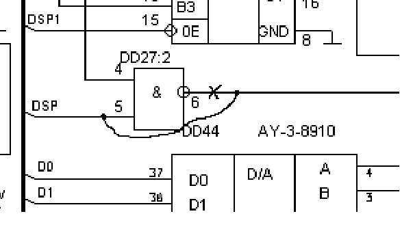

    Всем привет. Вот попался мне еще один артефакт молодости. На сей раз это Pentagon 1024 v 1.4. Подключил его к телевизору Рекорд (сейчас уже поздно, точно не скажу модель, телек мелкий) через SCART, но у него бегут кадры. Цвета пока не подключал, удовлетворился пока ч/б изображением. Вроде бы картинка неплохая, но кадры - наше все Причем, подключаю через этот же шнурок Скорпион - картинка просто фантастическая! Ну, отличная Разница только в номинале сопротивления между +5В и 16 ногой СКАРТа: на Скорпионе 150 ом, на Пентагоне порядка 1К.
    Есть одна мысль: на схеме нашел конденсатор С2, стоит между сигналом INT и KSI. Номинал на схеме указан 470pF. Имеет ли смысл поиграться его емкостью? Если поменять этот конденсатор, что изменится в параметрах KSI? Может телевизор поймает синхронизацию?
    Конденсатор на моей схеме находится на DD12.6 и DD5.5, вторая нога заведена на INT и делитель из R8 и R9 с диодом катодом VD1 на 5В.

    Дык, это в другую сторону работает - из кадрового синхроимпульса формируется сигнал INT. Конденсатор задает длительность импульса прерывания. На кадровый синхроимпульс ни каким боком не влияет.
    Кондер можно вообще убрать - пропадут прерывания и все.
    ---------- Post added at 02:56 ---------- Previous post was at 02:47 ----------
    Попробуй вместо видео подать сигнал Sync. По идее должен быть стабильный чистый растр. Если будет, тогда подавай RGB и все. Если нужен черно-белый сигнал проверь диод VD16 - через него синхра с яркостью мешается.

    Самая первая доработка касается сигнала формирования бланкинга. Дело том, что импульсы синхронизации в видео-сигнале должны быть (по стандарту) 'окружены' уровнем чёрного. За это ответственен сигнал, подающийся на входы 2, 5, 10 и 13 DD43. На схеме версии 1.41 видно, что этот сигнал изначально проходил через элемент DD27:2, однако потом автор удалил его из цепи сигнала (оставив подключенными входы этого элемента к сигналам,как на схеме),подав на DD43 непосредственно сигнал DSP. Однако сигнал DSP обеспечивает бланкинг только для импульсов строчной синхронизации,но не для импульсов кадровой синхронизации. Данный недостаток проявился на моём телевизоре так: при чёрном бордюре телек ловил кадровую синхронизацию (когда бланкинг и так был),а при белом - не ловил. Подробное изучение показало, что второй идущий на DD27:2 сигнал как раз и обеспечивает бланкинг во время кадрового синхроимпульса, а ошибка автора состояла в том, что вместо элемента И-НЕ должен был стоять элемент И.
    KOE: На сайте это дело описано.При разводке платы действительно возникла ошибка.
    Я исправил эту ошибку МГТФом и свободным инвертором DD76:2. После этого мой телек стал 'железно' ловить кадровую.
    Это найдено в вышеприведенном выпуске Inferno №9, так же можно тут (http://zxpress.ru/article.php?id=8631) прочитать про эту и другие доработки.
    Я к чему, собственно, клоню. Прочитал 2 раза с половиной этот отрывок - вот нутром чую, что это оно! А понять не могу Растолкуйте нубику, плиз: что такое "бланкинг"? Почему от цвета бордюра зависти ловля кадровой синхронизации? И как можно повторить подвиг неизвестного автора, чтобы тоже железно ловить синхронизацию? Увы, словесное описание не получается представить в виде законченной схемы, а без оной вносить поправки, полагаю, не разумно
    Вот здесь (http://zx.pk.ru/showpost.php?p=355417&postcount=56) немного приоткрывается завеса тайны. Если я верно понял, то инвертировать нужно сигнал DSP и подать на 6ю ногу DD27?

    Заменил перемычку между 5 и 6 ногами DD27 на инвертор - картинка совсем рассыпалась, зато кадры не бежали. Сделал как было - появилось меню 128, бегущее - значит не спалил
    Последний раз редактировалось Abadonna; 22.05.2013 в 22:53.

    Бланкинг это всего навсего гашение.
    В видеосигнал по амплитуде делится на три части - яркость, гашение, синхра.
    Точные значения не помню, но синхра - это ноль, гашение - допустим 0.8 В, и яркость от 0.8В до 3В. Некоторые телевизоры могут жить без гашения, а некоторые не могут. Но даже если могут, без гашения все равно плохо - телевизор не может поймать уровень черного сигнала, если на экране его нет в достаточном количестве. Поэтому когда меняется цвет бордюра, меняется яркость остальных цветов на экране.

    Цитата Сообщение от Abadonna Посмотреть сообщение
    В одном из постов, на которые вчера ссылки давал, есть такая строчка: "это там, где добавляется после DD27 ещё один инвертор". На моей схеме нет инвертора после DD27.2. Вчера я его попробовал поставить именно на место отключенной DD27.2 (т.е. инвертировал сигнал DSP). В виду того, что фокус не удался, очевидно, что я что-то не так понял.
    Есть два варианта решения задачи, либо на выходе dd27.2 добавить инвертор (dd76.2) - одна разрезанная дорожка. Либо, вместо элемента И-НЕ (dd27.2) поставить И (dd77.4) - три разрезанных дорожки.

    12.05.2008
    81
    Нуль_девайс, опять ты меня выручаешь У меня схема взята из отсюда (http://pentagon.nedopc.com/Ver14.rar). Качество весьма скудненькое, но разобраться можно. На ней (и у меня на плате) доработка возде DD27.2 как раз такая же, как на рисунке Антихриста, откусаны под самый корень ножки 5 и 6 микросхемы, а в пятаки запаяна перемычка. На твоей же схеме И-НЕ твердо стоит на трех ногах. Попробовать присоплить проволочку, восстановить микросхему и инвертор? А, попробую...
