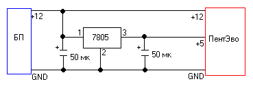

    У меня есть такой вопросик - Пентева у меня сейчас питается от АТ блока питания, подключена разъёмом для нестандартному блока питания (+5, +12).
    Так вот, пентева платка маленькая, а блок по сравнению с неё ну слишком большой, и я хочу запитать её от другого источника.
    У меня есть блок питания на 12 вольт (12В 90ма 10,8ВА(макс)). Можно ли запитать через него, 12 вольт ужен есть, а 5 получить, пропустив 12 через стабилизатор (кренку).
    Если да, то поделитесь, пожалуйста, схемку.

    У меня красная ПентЭва работала и от +5в only. Но тут есть грабля, что +12 нужно не только ВГшке, но и звуковому усилку. Вроде как всё, больше не вспомнить. Давно подключал, пока БП мелким не обзавелся.

    Ставил подобный ТЫНЦ, плюс БП типа ноутбучного или любой адаптер на 12В типа ТАКОГО. Выходит очень компактно.
    Как вариант можно использовать БП типа ЭТОГО или что-то из поста breeze выше.

    А вот по такой схеме можно подключить? 7805 выдержит?

    Я ПентЭву подключал на двух 142ен5 и 142 ен12 в керамике с позолоченными ногами. Поставил на хороший радиатор. С одним дисководом прекрасно работает.

    Вчера в Ситилинке купил примерно вот такую штучку: http://www.citilink.ru/catalog/parts/hdd/hdd_aks/47051/
    удовольствие стоило 350р. Сам девайс выброшу или положу на полочку, а вот самое полезное в комплекте это блок питания с 5V и 12V с вилкой molex по 2А. Использую для подрубания внешнего дисковода к спектрумам где нет 12V. Кстати если аналогичный блок питания заказывать с ебэя выйдет дороже и еще ждать месяц. Так что можно и для Пентевы попробовать если без винта и дисковода.
