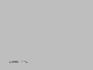

    Game code contain small cosmetic bug :-)
    Register I is set to value #FE (IM2 table in last 16kB of adress space). On real ZX128 or ZX128+2(grey model) we can see "SNOW/RAINING" effect in screen because game use slow(contended) ram page 1 in same time when ULA read videoram data. We can see this SNOW effect 2x only before start game. During game is ram page used only in time when ULA show border color only and video output is stable. Fix this "bug" is easy - use ram page 4 or 6(this ram pages are on ZX128/+2 fast) instead ram page 1. This fixed version will start without screen defects.
    If I run game in emulator with enable ULA+ mode, then graphic is incorrect. You access to ULA+ ports ?

    Чего барана страница 1???? (онлайн переводчик)
    Ни хрена не понял. #FE когда используешь, это ж вроде быстрая память? Откуда ж тогда снег????

    Slider, музыка лежит в 1-й странице, у 128-го и +2 это медленная память. При проигрывании музыки страница включается на бордюре, поэтому снега нет. А вот при вызове INIT pt3 плеера (~40000 тактов) страница включена во время отрисовки экрана, что приводит к появлению снега.

    А на +2AB, +3 снега не будет?

    No, black models +2A and +3 use different ULA chip and SNOW effect not exist here.
    small info about register I in russian software:
    http://zx.pk.ru/showpost.php?p=159888&postcount=7
    Or next way for fix: change value of register I(xor a, ld i,a) before PT3 init and set true value after return from PT3 init routine if slow ram 1 is not set.
