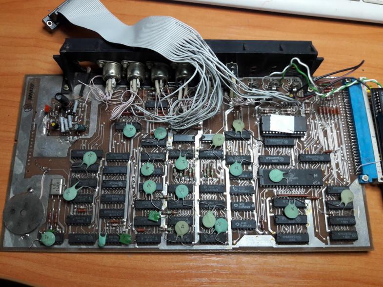

    вот такая Дельта-С 48К у меня производства г.Чебоксары завод Элара
    creator, у них распиновка бокового разъема должна быть одинаковой. По сообщению так и не понял куда Вы подключали эти 3 сигнала к каким ногам DOS EDOS CTRL.
    Еще какую прошивку шили в контроллер? На Дельте родную оставили прошивку?
    вроде понял.
    A23 DOS --> С28 Дельта С
    B30 CTRL --> A24 Дельта С
    А третий сигнал не нужен EDOS который?

    Да ладно! Я даже не поверил и начал считать по вашей фото, ровно 52 и насчитал. Процессор и ПЗУ тоже микросхемы. Именно к такой и подключал.
    A23 вывод контроллера (/D0S) через инвертор на вывод C28 Дельты (IORQ OUT)
    B30 вывод контроллера (/CTRL) через инвертор на вывод A24 Дельты (ЧТПЗУ)
    Инверторы на К155ЛА3:
       1┌───┐      4┌───┐     10┌───┐     13┌───┐
    ─┬──┤&  │3  ─┬──┤&  │6  ─┬──┤&  │8  ─┬──┤&  │11
     │ 2│   o──  │ 5│   o──  │ 9│   o──  │12│   o──
     └──┤ЛА3│    └──┤ЛА3│    └──┤ЛА3│    └──┤ЛА3│
    EDOS не нужен, он необходим только для 128 машин. Прошивка контроллёра не важна (во всяком случае 5.03 или 5.04T стопудово работают), в моей Дельте была оригинальная 1982 прошивка, зачем мне её было менять?

    попробовал с утра. при подключении на прямую без инвертора вертикальные столбцы.
    а вот когда инвертор поставил начал входить уверенно в бейсик.
    Но при команде RAND USR 15615 или RAND USR 15619: REM: LIST либо сбрасывается либо стоит белый экран
    дисковод все время крутиться сразу как питание на Дельту приходит. естественно ничего не читает и не позицонируется на 0 сектор.
    Микросхемы все перед впайкой проверял на тестере микросхем от Троля
    пайку проверил все нормально. прошивку ставил 27С512 на все 4 страницы записал TRDOS
    может еще повлияло что у меня на бейсик тоже стоит 27С512 с подачей на обе управляющие ножки страницами памяти 0V
    Правильно, ПЗУ Дельты блокируется, но не тогда, когда надо.
    Отключи нафиг дисковод, вытащи ВГ93 и для начала добейся чтобы по RAND USR 15616 выходило в TR-DOS, т.е. подключалось ПЗУ конроллёра.

    На ЛА3 питание и землю подал?

    если саму ПЗУ из контроллера с TR-DOS поставить в Делтьту должен TRDOS запуститься?
    Поставил я ПЗУ на дульту. У меня разноцветные кубики выходят каждый раз одинаковые. это так и должно быть?
    Пока я на работе. Вечером попробую к другой Дельте подключить. Может с этим компом что то не так.
    я +12 вольт на контроллер не подавал. забыл написать. Может из за нее так ведет себя контроллер?

    ВГ93 умирает, если на ней +5 В есть, а +12 нет.
    +12 нужна только для работы ВГ93. Сейчас тебе расскажут что она сгорела, но в контроллёре "диодная защита" стоит (с моей точки зрения бесполезная).

    marinovsoft, с этим я не соглашусь. потому что у меня есть заводской контроллер от Дельта С 128К. он работает чисто от 5 вольт.
