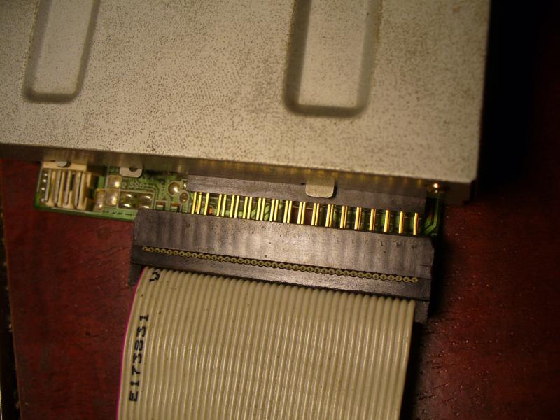

    Попробовал я подключить 1.44 флоп (EPSON SMD-1300). Кабель при этом взял обычный IDE-шный 40 пин, как он есть. В контроллер флоповода он залез как родной, со стороны флопа отступил жилы, где питание и тоже впихнул его. Результат: При включение компа на секунду загорается диод на морде флопа, далее идет загрузка дос, все дела. Далее dir a: - диод не горит, мотор не крутится, комп думает секунд 5-7 и выдает Error reading drive A: ....
    Такие дела....

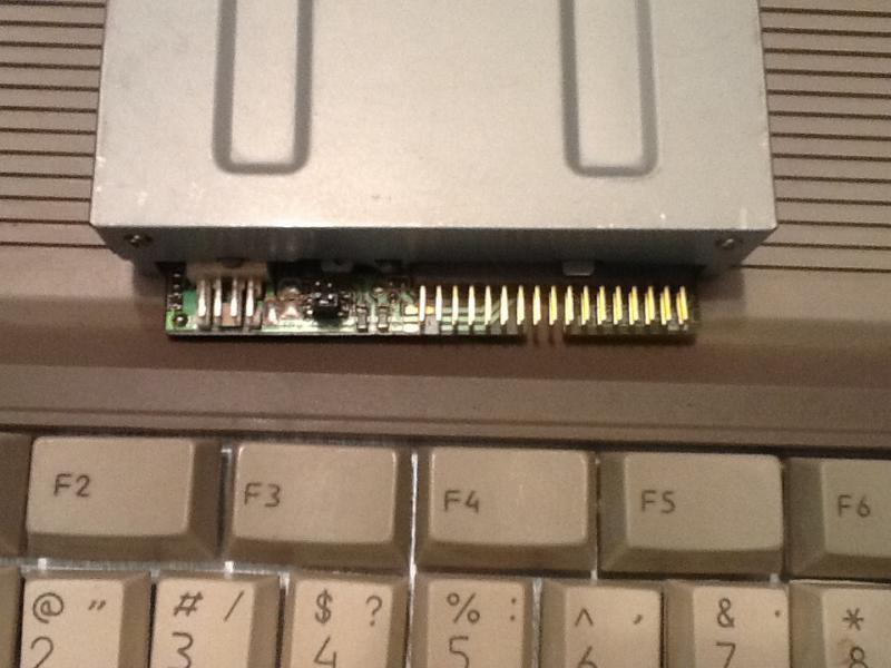

    Интересно. У меня тоже Epson SMD-1300. Только стоят два джампера, которыми как раз и нужно выбирать "А" или "В".

    Нужно в глубине дисковода переключить выбор (по умолчанию стоит 1 а нужно поставить 0) с 1 он будет нормально работать как B и только с заклееным окошком дискеты (это окошко переключает дисковод в режим 720кб)
