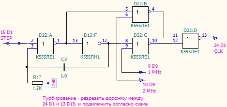

    Собрал доработку по схеме из этого поста. Головки у дисковода стали заметно шустрее перемещаться, но... только со стандартной прошивкой. С другими прошивками чтения как не было раньше, так и нет..
    Наверняка есть ещё какие-то схемы турбирования КНГМД?
    Да, собственно, принцип аппаратного турбирования всего один - увеличивать частоту ВГшки до 2МГц на операциях SEEK. Других аппаратных модов я не встречал.
    А как Вы смогли разглядеть схему доработки ??? Я ничего не разглядел, что там нарисовано внизу и написано...
    Scorpion ZS-256, ZX Spectrum +3, ZX-Evolution & NeoGS, Поиск-1, Scorpion ZS 1024 Turbo+
    Или он слишком глазастый, или у него был исходный скан той страницы
    Там ничего хитрого, я вот сейчас набросал в Пикаде, как оно должно быть:
