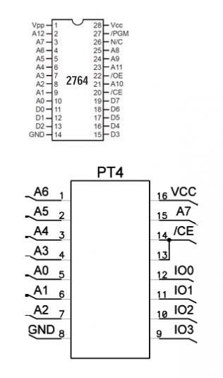

    А таким образом прошивать изврат ?? http://shoorick.ho.ua/prog/#rt4
    В 556РТ4 1024 бита??
    21.01.2014
    г. Пушкино
    342
    Вильямом не прошьешь, зато попробовать считать можно. Только переходничек придется сделать - адресные ноги на адресные, дату на дату. Возможно, дату придется через 1k подтянуть к VCC. OE, CS соответственно. То, чего нет (D4-D7) и адреса лишнии - на землю. Ну и читать как 2716-2764, в зависимости от того, под какую ПЗУ делался переходник. Соответственно в считавшейся прошивке первые 256 байт - будет прошивка РТ4, остальное отрезать.
    Я правильно понял - Вы советуете лишние адреса и данные кинуть на землю (они же будут на программаторе). Он не погорит, часом?
    Да можно даже не подключать. Главное соединить A0-A7 с выводами A0-A7 2764 и IO0-IO3 с D0-D3 2764. GND с GND, VCC с VCC. CE/ с CE/. Если не заземлять D4-D7, то в первых 4 битах будет наверно мусор, но это пофиг. Если так не получится, то IO0-IO3 можно подтянуть к VCC резисторами по килоому.
