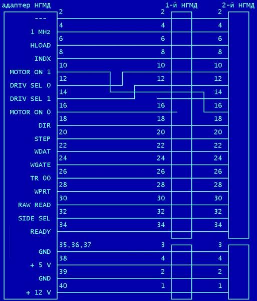

    Вот что я нашел на мебельном формуме, касаемо подключения дисковода. Получается, что кабель даже для подключения одного дисковода, должен иметь перекрутку:
    http://mebelfactor.ru/forum/showthread.php?p=8876
    Поскольку у меня кабель прямой, то наверное причина в этом ?

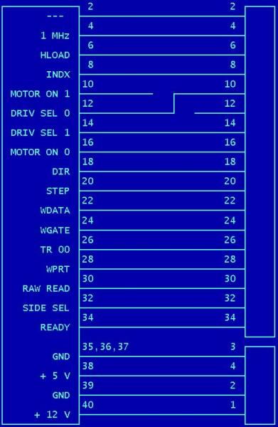

    Поскольку ссылка не всегда открывается, приложу схемы подключения здесь.
ID:	40902   Нажмите на изображение для увеличения.
    Не надо там никаких перекруток. У "Поиска" ычего лишь поменяны местами сигналы для дисководов А: и В:
    Можно смело цеплять его без перекрутки, и просто переставить на дисководе перемычку номера накопителя. Что ты и сделал, кстати. И раз лампочка стала загораться, а шпиндель вертится, значит, кабель уже подключен правильно.

    Вот еще выдержка оттуда-же:
    "В адаптере НГМД применена несколько нестандартная схема включения НГМД. Выбор дисковода осуществляется не только сигналом "выбор накопителя", но и сигналом "START ON 0/1". Поэтому в кабеле, соединяющем адаптер и накопитель, необходимо сделать некоторую перекоммутацию сигналов."
    Или перемычка, которую я переставляю, это и делает ?
  5. #45
    Moderator
    23.01.2011
    Донецк
    792
    В общем, да. Критерий простой: если лампочка на дисководе загорается, значит, дисковод выбирается правильно. А если в этот момент двигатель вертится, значит, сигнал MOTOR START тоже поступает нужный и вовремя.

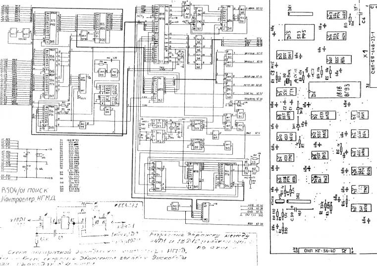

    Приехал программатор и осциллограф.
    Подскажите пожалуйста с чего начать, что и где можно померять ?
    P/S: приложил схему контроллера.

    Некузявая схема. Поставлю на выходных PCad, где-то была более кузявая

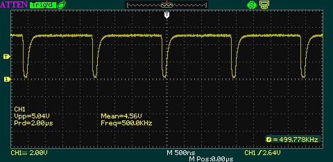

    Первым делом при включенном дисководе (т.е. когда оно пытается вертеть диск и головки диска опущены) проверь на входе 27 ВГшки наличие сигнала RDAT (это импульсы с периодом 4, 6, 8 мкс, и длительность их замерь, кстати). Вторым первым делом - наличие сигнала RCLK на входе 26. Период должен быть также 4 мкс, длительность импульса близка к 2 мкс.
    Затем доложи о результатах
    Если и то, и другое есть, то данные с дисковода поступают исправно, ФАПЧ (в общем-то, самая капризная часть контроллера) работает.

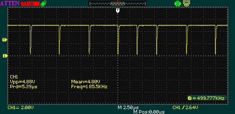

    Вот что я намерял:
    1я картинка, это 27я нога ВГ93 в спокойном состоянии;
    2я картинка, это та-же 27я нога, но в момент попытки загрузки;
    3я картинка, это 26я нога в спокойном состоянии, в момент загрузки не изменяется;

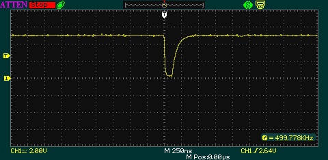

    Вот так выглядит импульс в момент загрузки на 27й ноге...
