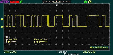

    На первой картинке приходящий сигнал на D5:B, на второй картинке выходящий сигнал с D6:C
ID:	41037   Нажмите на изображение для увеличения.

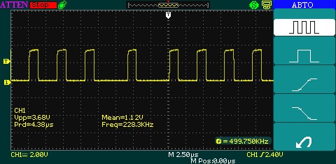

    На 1ю ногу D10 в момент загрузки приходит сигнал:

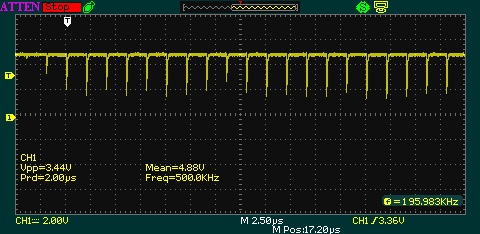

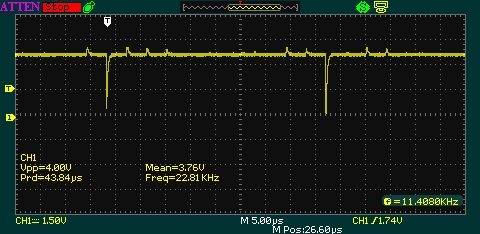

    Проверил 11ю и 12ю ноги D14 (кстати, в Вашем варианте схемы не совпадение, а в приложенном мною, соответствует моему контроллеру). Первая картинка 11я нога в момент загрузки, на втором 12я. В моем варианте нет прямого соединения между 11й и 12й ножками.
ID:	41041   Нажмите на изображение для увеличения.

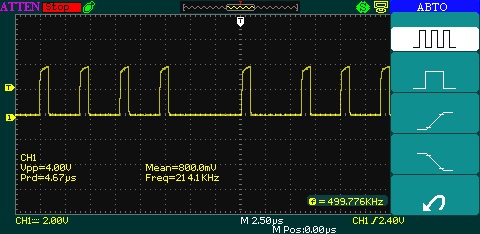

    В момент загрузки на коллекторе VT1:

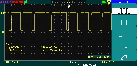

    При других настройках осциллографа, я заметил изменения на 26й ноге ВГ93, в момент попытки загрузки...
