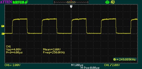

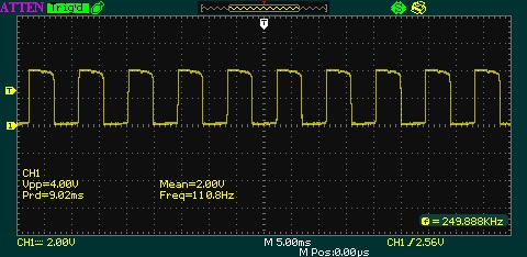

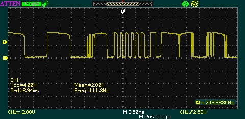

    Цитата Сообщение от Quest Посмотреть сообщение
    При других настройках осциллографа, я заметил изменения на 26й ноге ВГ93, в момент попытки загрузки...
    А что за "другие настройки осциллографа"? По-хорошему, таких сильных скачков быть не должно. RCLK должна подстраиваться под фазовые изменения RDAT, в небольшом диапазоне.
  6. #65
    10.12.2012
    г. Петрозаводск
    610
    47
    Я кручу ручку горизонтальной настройки.
    1й снимок, это при настройке 1мкс на 26й ноге в спокойном состоянии, при загрузке изменений не происходит.
    2й снимок, это я повернул ручку на 5мс
    далее поворачиваю на 2,5 мс и пытаюсь загрузиться - 3й снимок
    4й снимок тоже в момент загрузки но уже ручка повернута на 1мс
    Таким образом, при настройках в 1мкс виден сигнал и он при загрузке не меняется. А при 5мс тоже виден сигнал и он в момент загрузки меняется.
    P/S: я не совсем понимаю, что за сигнал виден при 1мкс, который не меняется при загрузке ? Может я что-то не правильно меряю ?
    А, ну тогда это ни о чем не говорит. Если выставить на осциллографе "разрешающую способность" 200 импульсов в секунду, то он не сможет корректно отобразить сигнал с частотой 250 кГц.
    Мне кажется, тебе лучше все-таки почитать материал, т.к. намного лучше самому понимать, что ты делаешь, а не тыкать вслепую по указке.
    Вот, например, принципы устройства контроллера:
    http://www.emuverse.ru/wiki/%D0%9A%D...BE%D1%82%D1%8B
    А вот описание работы микросхем:
    http://library.espec.ws/books/ttl/CHAPTER1/1.htm
    Вкратце, дисковод выдает данные чтения в МФМ-кодировании. Это сигнал RDAT. Он нормальный и выглядит как надо. Далее, ВГшке помимо этого сигнала нужен еще тактовый сигнал, частотой примерно 250 кГц, который срабатывает при поступлении каждого бита в RDAT. Поскольку каждый дисковод имеет свои "нюансы" в конструкции, этот тактовый сигнал нельзя просто брать с генератора, а нужно подстраивать под частоту поступления данных по линии RDAT конкретного дисковода и конкретной дискеты. Этим в контроллере занимается специальный узел ФАПЧ. Вот этот сигнал мы и разбираем. Он, судя по осциллограмме, нифига не подстраивается.

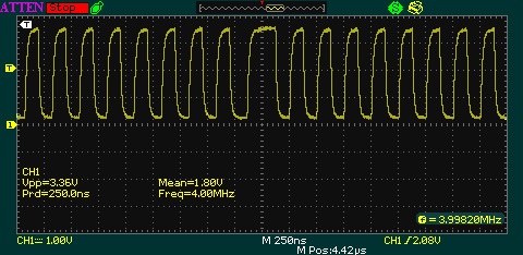

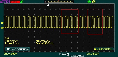

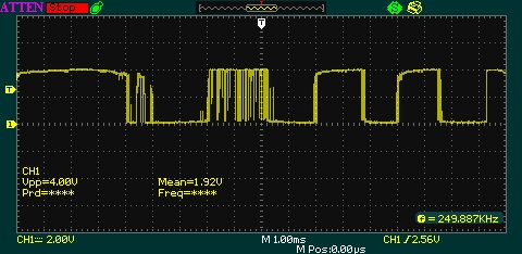

    Спасибо за ссылки. Немного удалось разобраться, в результате появились вопросы:
    1. В спокойном состоянии генератор D3:B выдает примерно 4мГц, а когда на его входе(с транзистора VT1) приходят импульсы, частота на выходе 7 должна изменяться. Так ? Я сделал первый скрин, на котором можно увидеть не большие изменения на выходе генератора в момент загрузки. Это нормально ? Чуть ранее я прикладывал скрин импульсов с коллектора VT1, они такие и должны быть ?
    2. Сигнал с генератора D3:B поступает на счетчик D9:A и на выходе 6 имеем меандр примерно 250кГц. При изменении сигнала на входе счетчика, должен меняться сигнал RCLK на выходе 6 этого счетчика. Так ? Я приложил второй скрин, на котором видно, что в момент загрузки, происходят изменения RCLK, но они какие-то не существенные. Это нормально ?
    Верно. Но там не совсем импульсы, скорее, колебания напряжения - оно должно плавать в каком-то диапазоне.
    Дело в том, что форму сигнала я наизусть не скажу, адаптер я этот не мерял никогда. Должны быть изменения, но они должны происходить постоянно, пока вертится диск и горит лампочка - в это время дисковод снимает данные, а значит, ФАПЧ работает.
    Это возможно в том случае, если дисковод выдает идеальные данные. Т.е. маловероятно. На выходах счетчика что происходит?

    Цитата Сообщение от DATAsoft Посмотреть сообщение
    если на Поиске форматирую диск
    В том то и дело, что я не могу загрузиться на Поиске, следовательно и отформатировать на нем диск тоже не могу.
    Так время свечения лампочки и вращение диска происходит буквально несколько секунд. Колебания напряжения на коллекторе скорее выглядят в виде положительных и отрицательных пульсаций нежели колебания (http://zx-pk.ru/attachment.php?attac...3&d=1366138759). Разумеется это происходит в процессе попытки загрузки. В спокойном состоянии там просто постоянное напряжение.
    Есть ли у кого нибудь возможность померять сигнал на коллекторе VT1 в момент загрузки ? Как он должен выглядеть визуально ?
