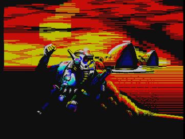

    Deathsoft любезно согласился прогнать мой код на жёлтом скорпионе; прикладываю его скриншот. Как вы видите, оба скорпиона эмулируются Unreal без каких-либо проблем.

    goodboy, да ладно, форум всё равно перекодирует картинки в тихий ужас. Самое главное, мы убедились, что оба скорпиона сейчас эмулируются в Unreal до такта.
