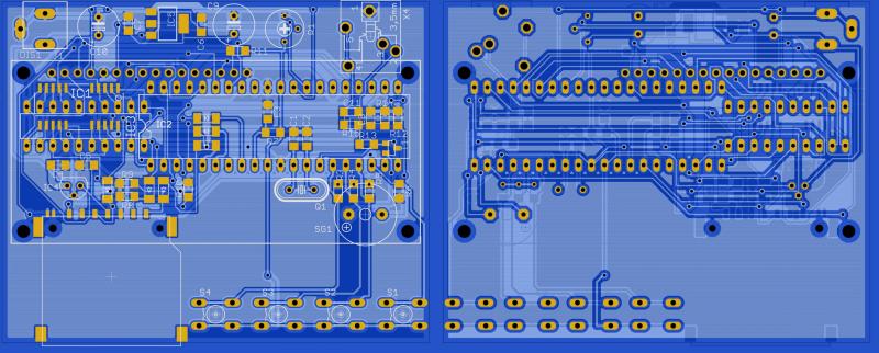

    Нужна помощь. Собрал данный девайс на платке от ув. zorel-a
    (на этой плате есть одна ошибка - исправил).

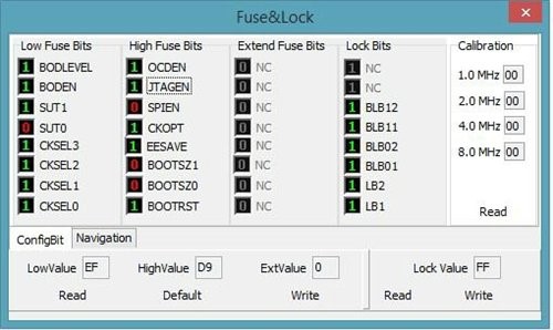

    Собрал, прошил Atmega16A, включаю - не работает. Проверил пайку, все прозвонил - не работает. Думаю может прошил не так - перепрошил,перепроверил (прошивал Chipprog48). Все равно не работает. Есть еще TL866A - прошил им - не помогло.
    Ну наверное кварц(16 Мгц) плохой - заменил - не помогло. По идее чтобы МК заработал нужен минимум цепь сброса и обвязка кварца, все перелопатил ничего не помогает. Все вроде в норме, но не работает хоть тресни. Причем МК прошивается, проверяется ни каких ошибок.
    Другой Atmega16 нет, заменой не проверить. Терять нечего, попробую запустить от внутреннего RC (но там макс. 8 Мгц), фьюзами выставил внутренний генератор, включаю и о чудо он заработал!!!!! Естественно он будет работать не корректно на такой частоте.
    Собрал все какие есть кварцы на 16 Мгц (5шт.) два новых и три б/у, подпаял цаги под кварц на плату, перепрошил на внешний кварц и стал перебирать. Перепробовал все - не работает . Ну все пять точно не могут быть не рабочие. Решил попробовать кварцы разных частот:
    запускается - 4 Мгц, 6 Мгц, 8 Мгц, 9.6 Мгц, 10 Мгц, 11.059 Мгц, 12 Мгц и даже 18 Мгц и 18.432 Мгц;
    не всегда - 14 Мгц;
    не запускается - 14.318 Мгц, 15 Мгц, 16 Мгц ну 20 Мгц наверное и не должен.
    В чем может быть проблема? не понимаю.

    Запрограммируйте CKOPT.
    В документации написано: "For resonators, the maximum frequency is 8 MHz with CKOPT unprogrammed and 16 MHz with CKOPT programmed."
    Ещё можно попробовать сделать внешний генератор на 1533лн1 и подать тактовые импульсы с него.

    Цитата Сообщение от Alex Shiloff Посмотреть сообщение
    Запрограммируйте CKOPT..
    Запрограммировал. Не помогло.

    Попробуйте эту прошивку https://yadi.sk/d/Swi5wbjGoXPW5A
    Этот пользователь поблагодарил tigr101274 за это полезное сообщение:
    pavel_1977(02.10.2020)
    10.06.2011
    Пикалёво
    110
    26
    20
    13 сообщений
    Заработал!!! Спасибо.
