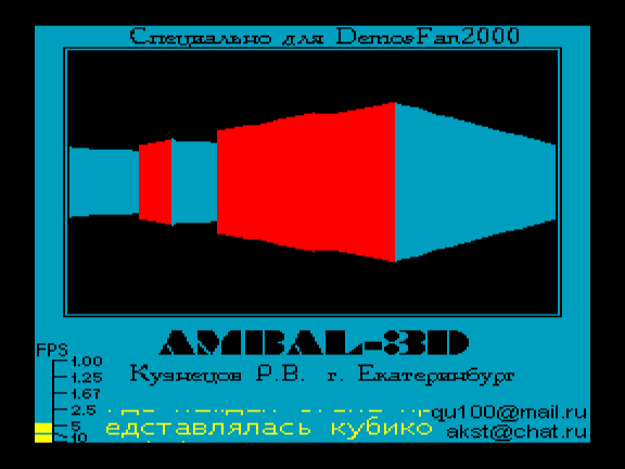

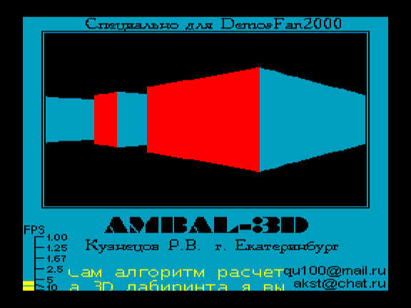

    Работа над ошибками. Исправил одну авторскую ошибку и одну свою. Причем автор явно сначала сделал правильно, а потом при оптимизации пропустил одну команду, причем сама команда в бинарнике осталась. С другой стороны, в оригинальной версии при проходе демки неадекватный излом стены заметен только в одном месте. Вертикальные полосы по прежнему портят вид.
    Еще одно отличие этой версии - дальнейшая оптимизация заливки стен.
    Версии для ВМ1 в данном случае нет, т.к. поленился ее собирать. В readme добавил информацию по быстродействию на примере финального кадра демонстрации.
    Забыл заменить деление на чуть более быстрое, теперь в следующий раз.

    Слева оригинал, справа p8

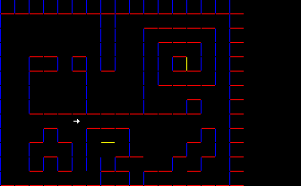

    Карта лабиринта. Белая стрелка - положение игрока в начале демонстрационного обхода.
