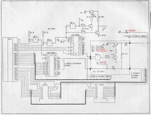

    Понадобилось прошить несколько РТ4. Собственно есть ручной программатор, но если РЕ3 пробежать 32 адреса просто, то РТ - просто тоска. Хотел уже собрать программатор из "оборудования" под писюк, но тут подумал, должно же быть железо под, собственно, сам спек. Нашел статью в "Радиолюбителе" 12/94 про такой программатор. Набрал текст программы из статьи, исправил опечатки, вроде работает. Достал с полки давно собранную плату "Мастера" с ВВ55 на борту, запустил на ней, вроде работает, даже на портах ВВ55 что то шевелится. Стал потихоньку собирать железо, тем более что у меня несколько горстей кт315 и кт816 протухают. И тут возникла мысль. Хорошо, вот программатор на ZX, а вот прошивка на PC, и КАК?
    Целый день потратил на форум, книжки полистал, но так и не могу придумать как прошивку на ленту перенести. Может есть какая программа для спека для набора прошивок?
    Добавил подправленную схему из журнала и частично исправленную программу.

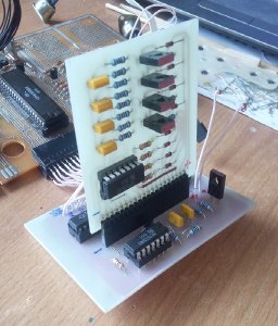

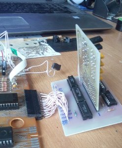

    И так, собрал железо. Собирал с четырьмя ключами, чисто для проверки работоспособности на РТ4. Собирал отдельно цифровую часть и отдельно аналоговую, для удобства наладки. После изменения номинала резистора подтяжки в шине данных, программатор стабильно заработал с диодами 4148, никаких Д9 в ключах не надо. Теперь о программе. Ощущение такое, что написана она очень на скорую руку, лишь бы прошить по быстрому. Подпрограммы относящиеся к работе с диском вообще не работают, т.к. часть операторов в них закомментированны оператором REM. Эту часть программы пока не трогал. Поправил пока только пару вещей. Теперь не нужно при подготовке прошивки для РТ4 старший полубайт забивать единицами, и убрал косяк в режиме считывания. Была проблема, после считывания РТ, на 19 выводе 555АП6 оставался низкий уровень и микросхема начинала разогреваться как печка, делая программатор фактически одноразовым . Короче все заработало отлично.
    В планах переписать программу. На радостях прошил комплект микросхем для второго BDI лежащего без РТ-шек. Все работает. В программе заложены четыре попытки прожигания бита, все микросхемы прошились с первой.
    Собственно фото макета:
    В первое сообщение добавил схему и перезалил программу.
    Теперь буду изучать как программу сделать дисковой.
