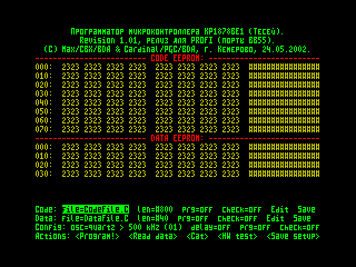

    Кто знает где можно скачать эту программу для ZX-Profi:
    Для этой программы еще должна быть схема программатора, который подключается к ZX-Profi
