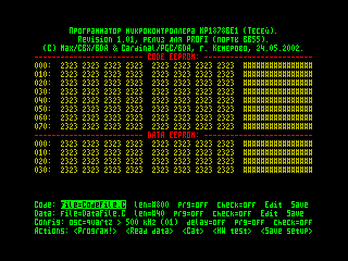

    Кто знает где можно скачать эту программу для ZX-Profi:
    Для этой программы еще должна быть схема программатора, который подключается к ZX-Profi
    Pentagon 1024SL 2.2 + Z-Controller + TSFM + GS + 512Kb + HxC Floppy Emulator
    Altera DE1
    Altera DE2
    Апогей БК-01Ц + Rom-Disk 512kb by Vinxru
    14.04.2008
    Новомосковск
    405
    Название программы:
    Программатор микроконтроллера КР1878ВЕ1 (Тесей).
    Revision 1.01, релиз для Profi (порты ВВ55).
    (С) Max/CBX/BDA & Cardinal/PGC/BDA, г. Кемерово, 24.05.2002.

    14.04.2008
    Новомосковск
    405
    AHTuXPuCT,
    Надо и программу и схему программатора и схему подключения программатора к Profi
    Altera DE1
    Altera DE2
    02.06.2009
    Искитим
    1,275
    созвонился я с авторами. сказали что найдут исходники и схемы.
    надо маленько подождать
