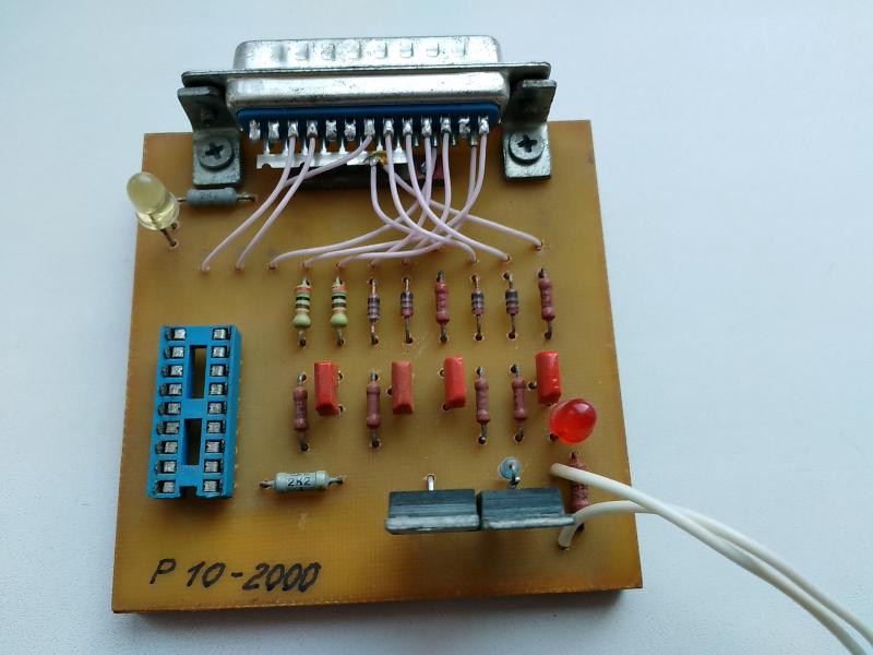

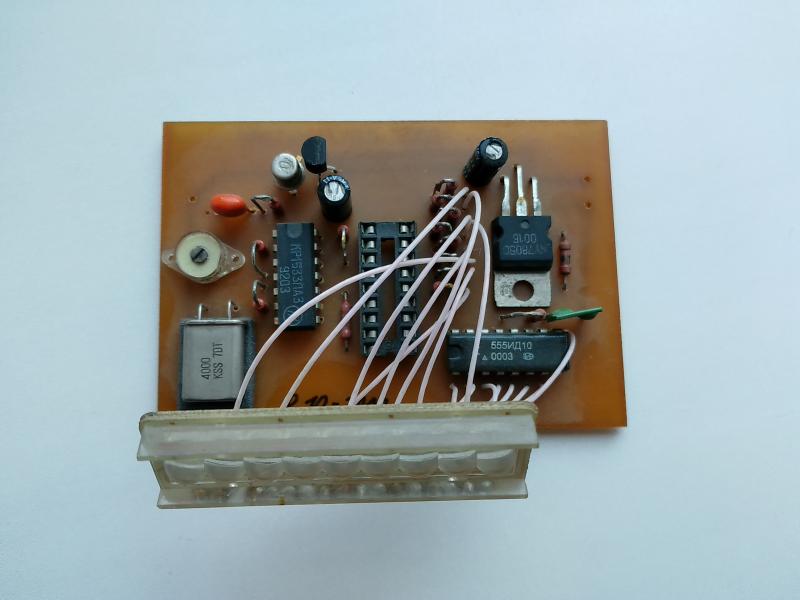

    Всех приветствую, добрый день
    Вот уж, поистине, всё новое - это забытое старое
    Не прошло и 20 лет, как в руки попался частотомер, собранный по схеме из журнала Радио №10 2000
    В кулёчке рядом обнаружилось и "сердце" - КР1878ВЕ1
    Так и не удалось его тогда запрограммировать и весь "проджект" был отложен "на потом". И вот, видимо, наступило его время
    Друзья, кто смог-таки вдохнуть жизнь в этот МК - прошу помощи: есть собранный программатор по схеме из той же статьи в Радио, есть файл F.MIC, найден в гараже компьютер с LPT-портом, установлена на него 98-я, в программе PicProg обнаружил даже поддержку КР1878ВЕ1, НО - что дальше со всем этим добром делать?
    Какова последовательность действий, подскажите, не сочтите за труд. Возможно, у кого-нибудь сохранился готовый скомпилированный файл прошивки - было бы просто великолепно. Если всё получится - отрапортую с фотоотчётом Не получится - обратно в кулёчек и - на помойку
    Втавить МК в плату частотомера и запустить. Если МК оказался рядом с платой, скорее всего он от туда.
    В журнале Радио №10 2000 есть же код. Набить ручками и всё.
    А файл F.MIC текстовый, можно его скомпилировать если есть чем.

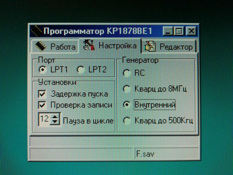

    Alex Shiloff, почитал, с компилятором разобрался, исходник скомпилировал в файл прошивки, всё проверил - ок.
    Подскажите, правильно ли выбран генератор в программаторе?
    явно не внутренний, судя по наличию на плате кварца. а судя по наличию рядом с кварцем ЛА3 с характерными двумя резисторами - скорее нужен режим "кварц до 500кГц"
    даташит стр. 15 нижний абзац (сюда почему-то кракозябрами копипастится)
