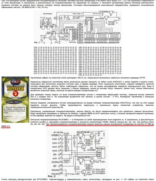

    И всё-таки...
    В статье Д. Богомолова "Частотомер на микроконтроллере" читаем следующее:
    При программировании микроконтроллера следует включить режим внутреннего генератора на частоту от 500 до 8000 кГц
    Спустя почти год после публикации статьи в разделе "Наша консультация" вышла поправка следующего содержания:
    О программировании микроконтроллера
    На с. 6 (первый абзац, последние четыре строки) вместо слов "При программировании... включить режим внутреннего генератора..." следует читать: "При программировании... включить режим внешнего генератора...". Естественно, понадобится внешний генератор указанного диапазона частот.
    Последнюю фразу "Естественно, понадобится внешний генератор указанного диапазона частот" следует понимать как "Естественно, понадобится внешний генератор указанного диапазона частот при программировании" или, всё-таки, имелся в виду генератор самой конструкции уже для работы частотомера?
    для работы. в схеме программатора никаких генераторов нет.

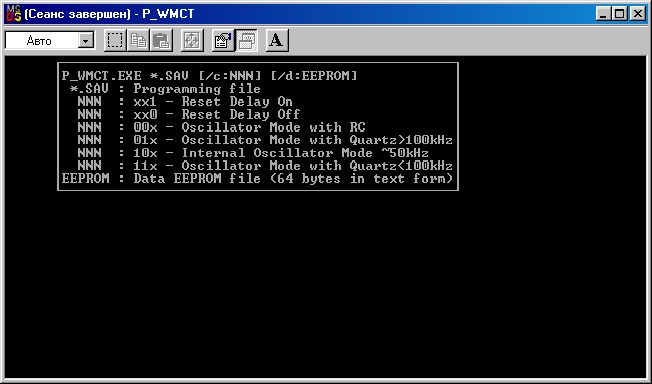

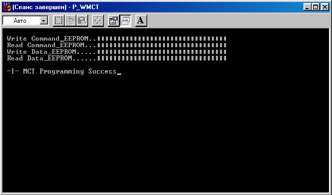

    Перебрал все доступные программы-программаторы для этого МК - результат получил только с DOS-версией P_WMCT.EXE:
    P_WMCT.EXE F.SAV
    Можно ли считать такую информацию успешной прошивкой МК?
    Сама программа при "пустом" запуске информирует о синтаксисе:

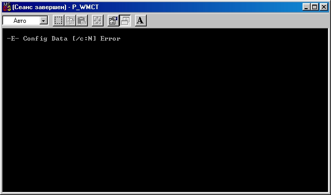

    Попробовал запустить в таком виде P_WMCT.EXE F.SAV /c:01x - получил следующее:

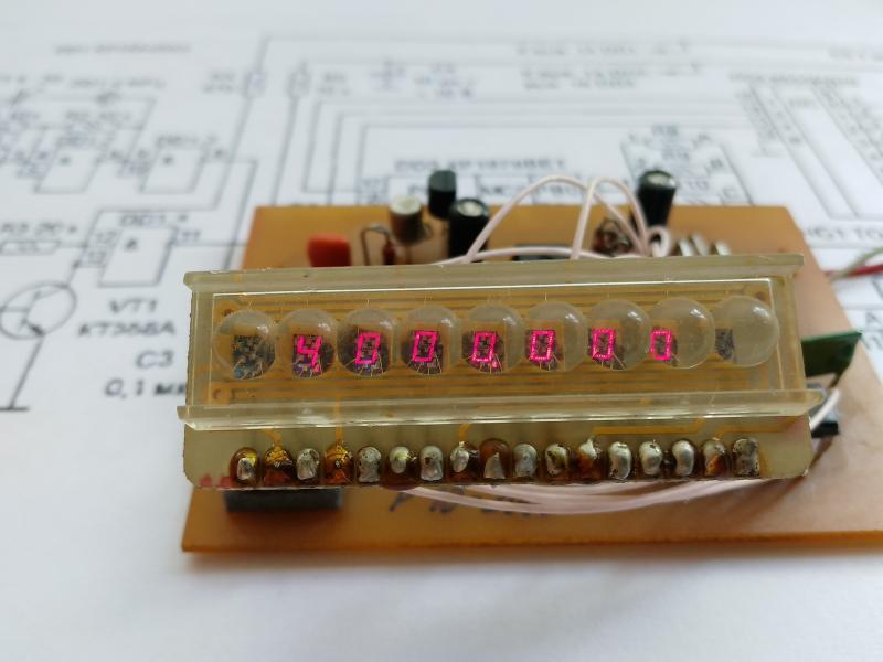

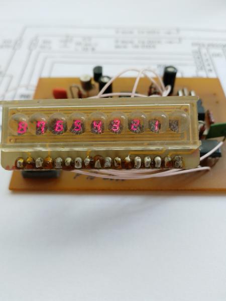

    Ладно, если прошилось, то прошилось. При проверке вместо заставки "876543210" получил "шифровку":
    и через секунду в первом разряде индикатора вместо "0" - "3"

    Частотомер от Mars'a на КР1878ВЕ1
    Правильно собранный частотомер после включения должен показать на табло число 87654321 в течении 1 секунды, а затем перейти в режим счета, индицируя при отсутствии входного сигнала ноль в первом разряде.
    как минимум это с приличной вероятностью говорит о том что прошилось нормально.
    явно перепутаны разряды - точка с левым нижним и левый верхний со средним горизонтальным. и со схемой из "Радио" он не может выдать 876543210 - там всего 8 разрядов задействовано. так что 87654321.
    да, чё-то понесло
    так и есть! плату когда разводил - делал правильно, а шлейф к индикатору припаивал - уже красиво

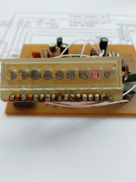

    В общем, докладываю: вот 87654321

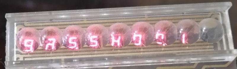

    вот он 0 спустя секунду в крайнем разряде

    Итог: спустя 20 лет и 7 месяцев после воплощения идеи Дмитрия Богомолова в железо, забилось-таки сердце этого устройства
    Я доволен, как после сборки светомузыки в школьные годы
    Теперь по факту: за всё это время никто нигде не выложил скомпилированный файл прошивки. Везде фигурируют только исходники. Хотя устройство повторило немало радиолюбителей. По крайней мере - таковой мне не встречался. От разнообразия всевозможных программаторов для этого МК просто глаза разбегаются, но предложенный в статье прекрасно справился с задачей. Версия под Win не сработала, зато DOS показал себя во всей красе. Неувязок, связанных с годом выпуска МК, которыми пугали производители я не увидел. Схема действительно рабочая, возможно, не только у меня остался незаконченный экземпляр, посему в аттаче прошивка и программа. Берём дискетку...
    Всех благодарю за оказанную помощь, всем удачи
