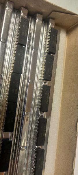

    да, страничка была в топе даже не заметил.
    Автор красава, код интересный. Поставил VC++6.0 и перенес все за вечер под винду.
    Скрестил с редактором который делал ранее. Выложу попозже.

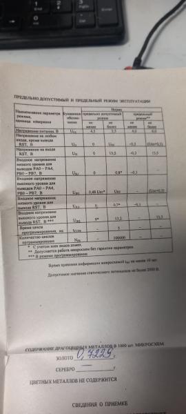

    Забрал МК, упаковка супер. Качество на высоте, буду пробовать.

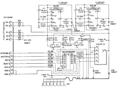

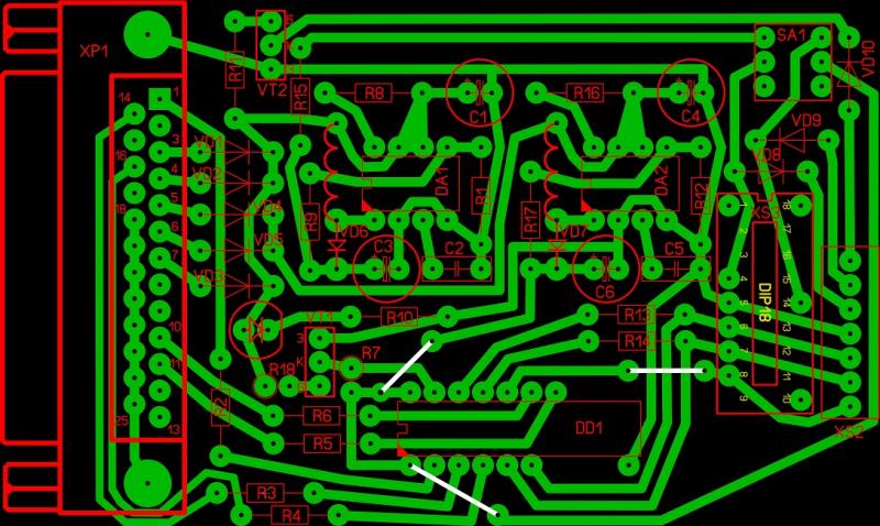

    Может кому пригодится, мой вариант платы под ЛУТ программатора LPT. Из Windows новее 98-й не работает, только DOS.
