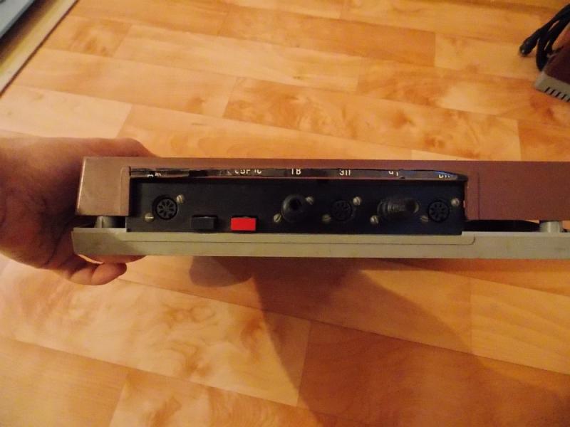

    Здравствуйте!
    Был у меня в детстве такой клон спектрума - "Компаньон".
    Здесь именно его фотографии и плата такая же внутри:
    http://www.leningrad.su/museum/show_calc.php?n=428
    Я на нем играл помню, т.е. он точно работал, помню даже сам делал видео вход на тв и сам подключал его (на кружок радиоэлектроники ходил) , затем у я выпаял конденсатор из БП и забросил компьютер, когда у меня стали другие появляться.
    Сейчас взялся его восстанавливать. Что осталось:
    - клавиатура, она же системный блок
    - родной блок питания (купил в него конденсатор 4700мкфХ16в - по памяти).
    А провода, инструкцию и схему потерял или выкинул...
    Подключил БП к клавиатуре без тв, при нажатии на клавиши - пищит, как и должен, видимо работает.
    НО, порядка 5 клавиш не пищат...
    Отсюда первый вопрос - как починить клавиатуру?
    Далее, заказал на ebay провод для подключения к scart, у меня 3 тв со скартом, думаю, хоть на одном будут подключены сигналы RGB.
    Купил пару штекеров с 7-ю контактами, т.к. на scart проводе разъем с контактом в середине.
    Но я не помню, какая распайка разъема тв у меня на компаньоне.
    Может кто подскажет или схему подкинет?
    Также я не знаю распайку магнитофонного разъема - там 3 провода подключено (это проще чем у тв разъема).
    А также вопрос, как восстановить наклейки на клавиатуру - где взять оригинальные рисунки?
    Насчет моего опыта - ходил на кружок радиоэлектроники в детстве, основы помню
    Если нужны фото моего компаньона, завтра выложу.
    Сори за ошибку в названии, модератор, поправьте, пожалуйста.

    eugene7730, кассеты остались?
    Наклейки подойдут от любого Ленинграда. Их проще изготовить самому. Могу сделать скан.
    Клавиатура не пленочная, что уже хорошо, проводок нигде не отвалился?

    Буду благодарен за скан. А как сделать самому?
    Как я и представляю: распечатать на принтере и обклеить скотчем, а потом на клей их посадить или есть и лучше варианты?
    А разве не пленочная там клавиатура?
    Снимал верхнюю часть, там внизу какие-то слои приклеенные скотчем (могу сделать фото).
    Насчет проводков смотрел - на вид ничего не отвалилось, надо будет тестером прозвонить...
    Прилагаю фото.

    ̶г̶у̶г̶л̶ь̶ ̶б̶а̶н̶и̶т̶?̶ поиск рулит
    http://zx-pk.ru/showthread.php?t=774...E0%ED%FC%EE%ED
    распиновка видео в постах #9,#10

    Спасибо, был в этой теме, думал не совсем о моей модели речь...
    Теперь буду перепаивать штекер по этой распиновке.
    У 99% спектрумов с такой раскладкой нет.
    Но конкретно первый Компаньён в руках не держал.
    Если все-таки пленка то ищи место где провода с ней соединяются (возможно скотчем они к ней и прижаты)
    Ок, тогда разберу, заодно и фото сделаю.
    А не работают клавиши как-то выборочно: 2,w, j,k,i - хотя может они все на одном проводе и висят?
