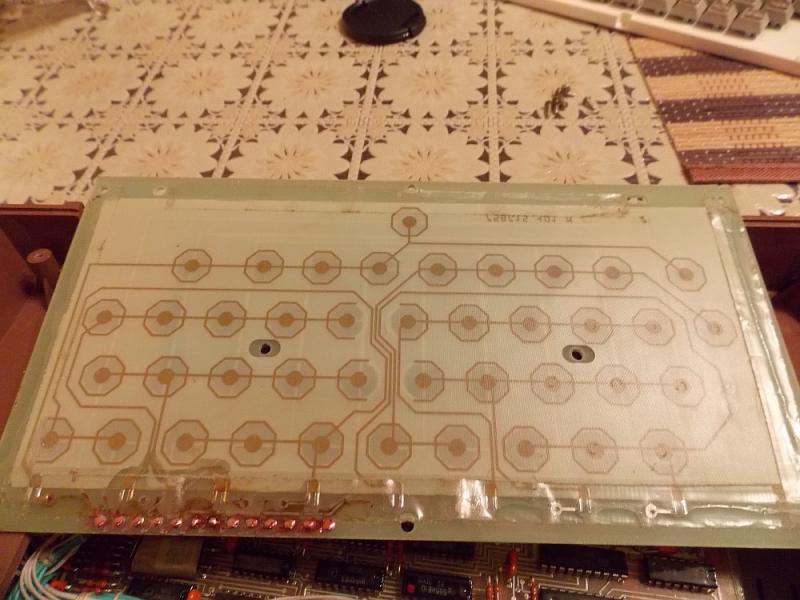

    Проверил провода клавиатуры - подергал слегка, 2 слабых проводка отвалилось, припаял их на места, не помогло, так же не работают 5 кнопок.
    Причем кнопка "2" при более резком щелчке по ней все же срабатывает - издает писк.
    Значит дело в самих контактах кнопок?
    Прилагаю фото - это все таки пленочная клавиатура?
    И как это чудо чинить?
    Как вы и говорили, там похоже пленка с платой склеена скотчем, т.е. контакт на скотче реализован
    Пока не стал без совета отдирать скотч...

  7. #16
  8. #17
    08.04.2013
    г. Орёл
    56
    Цитата Сообщение от Atari Посмотреть сообщение
    у меня таже беда, но со второй половиной цифр, посмотрев конструкцию трогать не стал ибо уперто не работает только "семерка".
    Решился, оторвал скотч с трех сторон, нашел там 3 слоя: плата, прозрачная пленка с круглыми отверстиями и пленка с дорожками и контактами и вся клавиатура, промыл все 3 слоя спиртом и ...все заработало!
    Оказалось было элементарное окисление, теперь все клавиши пикают от легкого нажатия.
