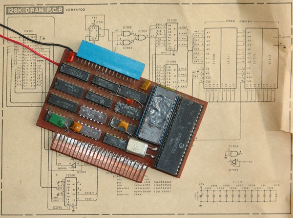

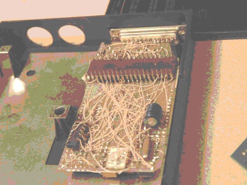

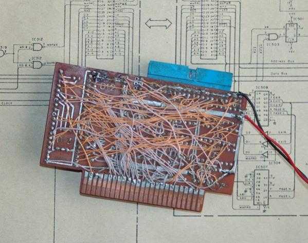

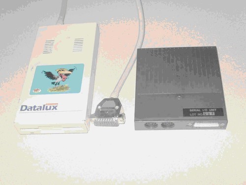

    Идея с передним слотом для дисковода хорошая. А сама реализация - просто эталон компактности. Но учтите, что если у вас стоит платка FMPAC/F4 от RBSC, то сигнал SLT3.1, который сидит на переднем слоте будет занят. А установка в двушку, у которой в корпусе нет крышки для переднего слота будет весьма проблематична. Если только допаять гребёнку и плоским шлейфом соединить. Но тогда куда выводить разъём для подключения дисковода?
    Я помню, что Геннадий (SFMSX) делал похожий контроллер в корпусе от ямаховского сетевого модуля с выводом разъёма для подключения дисковода наружу прямо на корпусе модуля, сбоку. Даже где-то фотка была. Это было бы практично. Правда когда мы допилим наш клон SFG, сетевик ямаховский отправится в урну, а корпус будет использован для нового музыкального модуля.
    Да такой минимальный контроллер , да в те годы 90е!
    Вариант на фото работал совместно с сетью не мешая ей(было несколько Ямах )
    Следующий вариант делал уже с ноутбучным флопом,и с деталями контроллера от убитой 805.Не допаял...
    Проводов конечно было много,делал изначально в верхние слот , растиражировал друзьям с Ямахами.
    Сейчас конечно ставить в сетевой модуль дисковод- неразумно, сетевой модуль хорошее место под более нужные приблуд.
