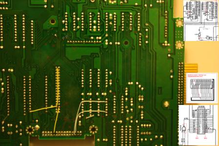

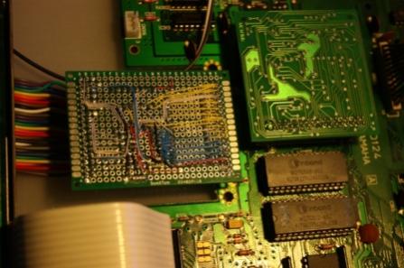

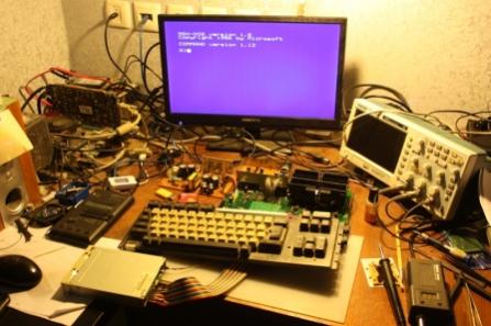

    Вот такой монстрик за прошедший выходной получился, но что удивительно, работает.
    На передний слот вывел /WR и /RD вместо /CS2 и /CS12.
    Сброс вывести было уже некуда, решил, что хватит и RC-цепочки.
    Вполне обошелся одним корпусом обвязки 74LS138.
    Да и кстати, контрольная сумма BCE8h (по тритону SUM-8) получается если файл залить в 64кБ ПЗУ во вторую четверть, с адреса 4000h.

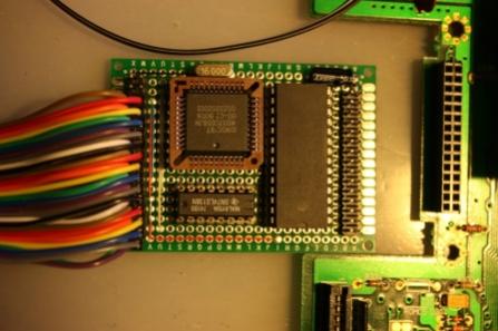

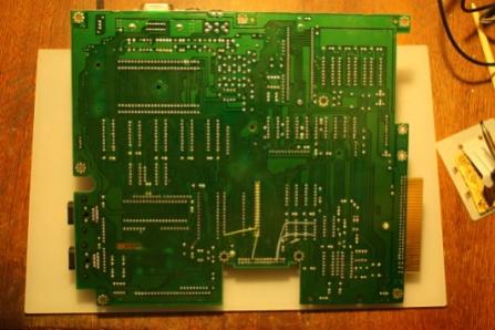

    Тыц
    Тыц
    Тыц
    Вечером еще сфоткаю и в чем нибудь схему набросаю.

    Идея с передним слотом для дисковода хорошая. А сама реализация - просто эталон компактности. Но учтите, что если у вас стоит платка FMPAC/F4 от RBSC, то сигнал SLT3.1, который сидит на переднем слоте будет занят. А установка в двушку, у которой в корпусе нет крышки для переднего слота будет весьма проблематична. Если только допаять гребёнку и плоским шлейфом соединить. Но тогда куда выводить разъём для подключения дисковода?
    Я помню, что Геннадий (SFMSX) делал похожий контроллер в корпусе от ямаховского сетевого модуля с выводом разъёма для подключения дисковода наружу прямо на корпусе модуля, сбоку. Даже где-то фотка была. Это было бы практично. Правда когда мы допилим наш клон SFG, сетевик ямаховский отправится в урну, а корпус будет использован для нового музыкального модуля.

    FMPAK'a пока нет, да и задачи запихивать в корпус в таком виде не стоит.
    У меня просто руки чесались с минимальными телодвижениями подцепить флопик (в соседней теме - зачем оно приспичило).
    А передний слот уж дюже удобен разводкой для макетки.
    Анекдот, блин. Догадаетесь почему флопик "дюпоном" подключен?
    Ага... не нашел я хвоста на 34 пина флопового в своих закромах. Хотя они и обширны зело

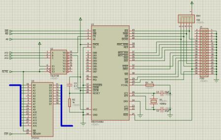

    Ну и собственно схема, которая упростилась до безобразия.

    Завязывай на форум заливать фотки. Тут ничего не видно. Форум то старенький. Все "карячит".
    Как привью подходит. Спс.
    Эх, круто придумали разробы MSX. Переписал пару тройку процедур. И добро пожаловать новый контроллер ГМД!!!

    То есть контроллер отображен не на порты IO, а на память?
    Ну и прошивочку выложи, плиз.
  10. #60
    09.03.2017
    г. Троицк
    609
    125
    64
    48 сообщений
    Дык, это... Мопед не мой. Эта и схема и прошивка бразильца, что-ли, из начала топика.
    Я только из схемы "лишнее" выкинул.
    Ее же "упихали" вместе с санрайзом в CPLD'шку совмещенного карика.
