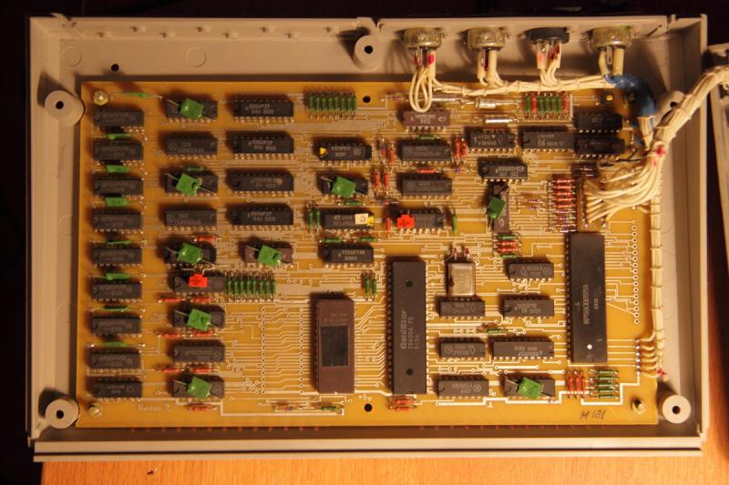

    Пытаюсь подключить спек Радон-z 48 кб, используя nedopc pal кодер, через svideo или тюльпан к тв. Вернее к конвертеру video/svideo -> dsub.
    Такому: http://www.geniatech.com/pa/hdgamebox.asp
    Фото внутренностей спека:
    Увеличить
    Насколько я понял это вариация Балтика или Урала 8/64 К.

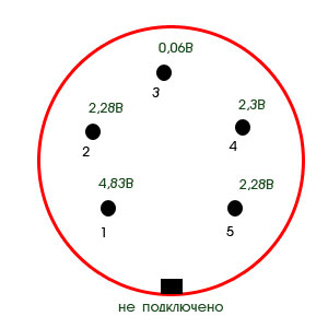

    Имеет 5-din разъем с надписью ТВ. Попытался определить распиновку этого разъема с помощью мультиметра: мерял напряжение между
    общей дорожкой на плате и контактами разъема. Вот что получилось:
    Насколько я могу судить контакт 1(4,83В) - синхросигнал; 2,4,5(2,3В) - RGB; 3(0,06В) - земля. При попытке подключить описанным образом получаю следующую картину:

    Я думаю, Вы все правильно определили по распиновке. У меня была с pal-кодером на другом клоне такая-же картинка, как в первом видео. А если без пал-кодера подать сигнал Video-GND сразу на гнездо AV телевизора - есть ч/б изображение?
    04.04.2010
    Тула

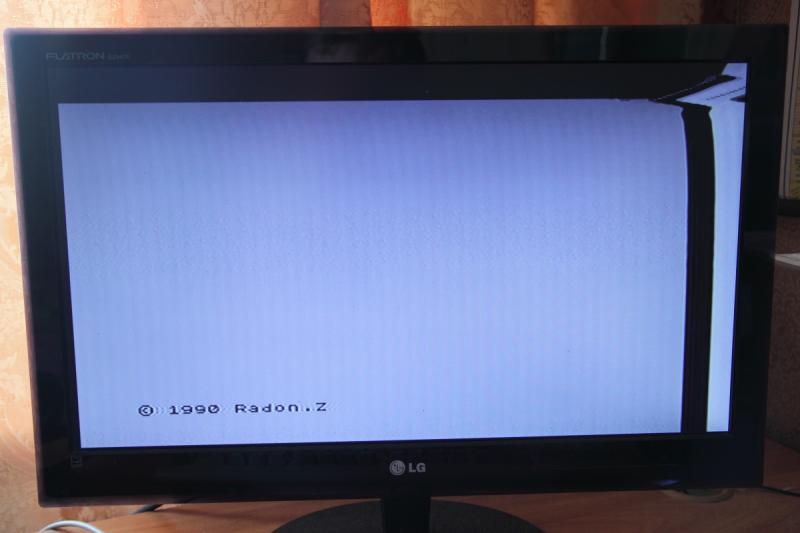

    Не совсем понял сигнал с какого контакта у меня будет video!
    Пробовал напрямую потыкать в av. Лучше всего получилось если контакт 1(синхра?) подключать к оплетке av кабеля, а любой из контактов 2,4,5(RGB) к центральному контакту av кабеля. Получилось вот так:
    То что кадр съехал влево возможно проблема моего конвертера video/svideo -> dsub.

    Пробовал сейчас подключить rgb через кодер, а синхросигнал напрямую с компа. В результате все тоже монохромное изображение получаю...
    Насколько я понял, этот комп можно подключить напрямую к моникам серии Электроника 32 ВТЦ. Там даже распиновка 1 в 1. Может кто знает в чем различие и почему к монику можно, а пал кодеру нет?
    04.04.2010
    Тула
    Может кому пригодится... Короче, проблема легко решается 3-мя резисторам на RGB номиналом на 120 ом.
