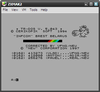

    Вопрос к тем, кто видел Байт в живую. Это его "родной" TR-DOS?

    у байта не было трдоса. Более того, при подключении трдоса перестают работать защищенные программы CERIKOPIK. Может это пзу от более поздних модификаций байта?
    Ну я так понимаю, это не совсем «родной», скорее всего ребята из Бреста, в частности vFNG что-то фиксили а вот столько телефонов напихали явно зря.
    2Alexander Makeev было бы кстати очень интересно увидеть «Байт-01»
    В 1997 году БАЙТы уже как бы не выпускались
    Их реклама с телефонами в номерах Echo
    Pawel=Павел Кисляк, VfNG=Владислав Якубович. А кто этот Антон aka Mr.Hodgehog? По телефонному справочнику Бреста выдаёт фамилию Мещанчук
    This TR-DOS 5.043 is probably fixed version to work with controller BEMK. ECHO#03
Название:	TR-DOS 5.043.png
    Вероятно эта прошивка "битая", т.к. с ней "Байт-01" хоть и запускается и даже показывает каталог диска, но ни одна программа не грузится. При этом дисковод "трещит" головкой, пытаясь её бесконечно спозиционировать за 80-й трек.

    Приветствую всех, прошивка под байт-01 не может работать на стандартном TR-DOS контроллере (читай - эмуляторе), так как в байт-01 совершенно другие порты ввода-вывода для дискового интерфейса. Да и вообще в БАЙТ-01 было много чего поналеплено, например разрешение 512х192.
