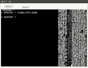

    Пока нет магнитофона вспоминал как работает Специалист и 580ВМ80
    Написано на Паскале, скомпилировано FPC, запущено под Ubuntu.

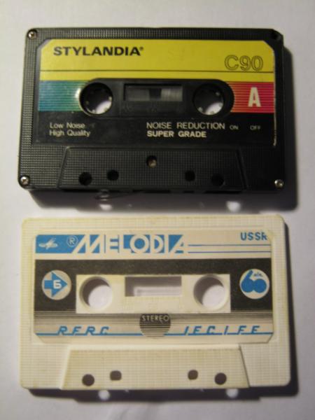

    Это такие кассеты. Третья BASF, там вроде получше, а эти... Stylandia порвалась точно посередине, похоже что на заводской склейке, а у Мелодии (это с неё запись) плёнка от ракорда с обеих сторон отклеилась.
    А ещё с них магнитный слой осыпается. Хорошо хоть не кусками, как когда-то у меня с хромовых облазил.
