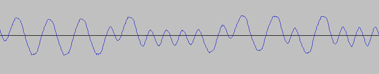

    Но и годится только для относительно годных записей.
    Вот-вот. На картинке пример из этого unknown_8.ogg. Некоторые волны только слегка цепляют нулевой уровень, а на моих кассетах иногда вообще не пересекают. Компаратор скажет "ой" и пропустит как минимум один бит.
    Я в свое время, когда собирался сделать читалку спектрумовских кассет, тоже сначала хотел сделать по-простому. В итоге понял, что мои старые и заезженные кассеты так не считать, и пришлось придумывать более сложные математические модели типа вейвлет-анализа специфического. Как итог - теперь читалка в автоматическом режиме кушает почти все, что не читают никакие другие читалки.
    Не знаю, вейвлет у меня или нет, но получил достаточно чистый промежуточный результат, завтра из него буду байты и файлы вытаскивать, а на сегодня хватит думать.

    Вот тебе легенда в помощь:
    Не уверен, декодировал на бумажке из промежуточных данных, но по-моему в unknown_8.ogg файлы редактора текстов "Практик".
    Ой, это в сообщении и написано
    PS OGG номер 8. Тексты Микрона/Практика.
    Раз не могу уже даже внимательно сообщение прочитать - пора на сегодня завязывать с программированием
    Последний раз редактировалось Bolt; 07.05.2013 в 23:19.
  10. #49
    HardWareMan
    Вы видимо никогда не использовали аппаратный компаратор с гистерезисом. Он измеряет не относительно 0 а относительно текущего уровня, в который вносится фидбэк с выхода. Вот глубина гистрезеиса согласен, величина подстраиваемая должна быть, я себе прямо переменник и ставил. И в 90х считывал все, даже стереозапись с плохим азимутом на моноголовке (примерно то же самое, что и джоинт стерео МР3 для ваших записей).
    Использовал. Но это не наш метод
    О полученном вчера полуфабрикате.
    Во вложении файл, в котором записаны... полубиты, что ли.
    0 - повтор полубита
    1 - инверсия полубита
    2 - нет сигнала
    Примеры:
    0000000000000 - невозможно (но может и встречается, не проверял)
    0101010101010 - серия байтов 55 или AA
    1111111111111 - серия байтов 00 или FF
    2222222222222 - нет сигнала
    "Дырка" в сигнале:
    0101111101011122220111010111010111110101
    Более сложный пример, ракорд и синхробайт.
    Биты, полубиты, содержимое файла log_tris:
    0 0 0 0 0 0 0 0  0 0 0 0 0 0 0 0  1 1 1 0 0 1 1 0
    0101010101010101 0101010101010101 1010100101101001
    1111111111111111 1111111111111111 0111110111011101
    Ну и совсем сложный пример, на первый взгляд вроде всё правильно, но в сигнале какой-то дефект:
    010101111111110101010110110101111101
    Синхробайты уже вылавливаются, тексты тоже частично читаются. Буду думать дальше. От помощи в обдумывании не откажусь
