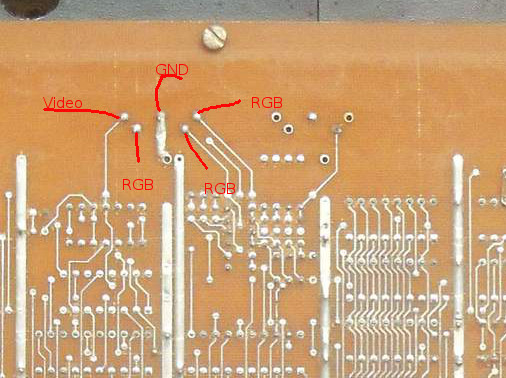

    Пожалуйста, помогите определить этого клона COLIBRY.
    Мне нужно схематическом для подключения телевизора.
    AV вход имеет проблем. Спасибо.

    Если в телевизоре есть полный SCART, то подключить можно по этой схеме..
    Сигналы SINC, BLUE, GREEN и RED придется искать на разъеме видео-выхода.

    Но я не знаю, как заниматься разъемы. Я узнал композитный видео, но картина не так - черный экран - только иногда мигает "с 1982 Sinclar ..." при наведении разъем ..
    http://kekko.rajce.idnes.cz/colibry#100_9100.jpg
    извините мой русский язык. Я должен использовать переводчик :-)

    Сделай фото другой стороны

    Разъём 3.
    RGB означяет што там один из них R дугой G а третий B
    Проверь тестером GND, не совсем уверен

    Спасибо за совет. Мой телевизор имеет композитный и VGA, SCART не ...U композитного видеосигнала является вторым Напряжение 0,8 V. .. Но видео не очень хорошее.
