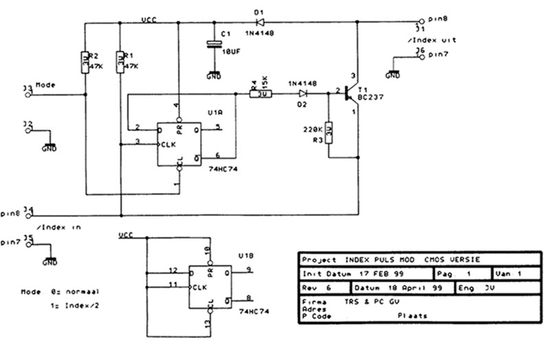

    Как известно на PC есть проблема чтения первого сектор на дорожке дискет отформатированных средствами TR DOS.
    TR DOS записывает первый сектор слишком близко от начала индексного отверстия и контроллера PC не может прочитать такой сектор,
    предлагают заклеить на 5'25 дискетке половину индексного отверстия чтобы изменить время прихода индексного импульса.
    Попалась интересная схема формирования индексного импульса
    http://www.trs80.nl/trs80hw1.htm
    Непонятно только как питается микросхема в схеме
    Это не то. Схема делит частоту следования индекса на 2. Т.е. в контроллер приходит только каждый второй импульс. Зачем и для чего это сделано - не понятно.
    ---------- Post added at 13:58 ---------- Previous post was at 13:57 ----------
    14 нога на Vcc, 7-ая нога на GND.
    ---------- Post added at 14:02 ---------- Previous post was at 13:58 ----------
    p.s. А питание берётся от 8-го пина шлейфа. Импульсы через D1 заряжают С1.
    затем, что индекс не дает прочитать сектор. а т.о. он один раз дает, другой не дает. но достаточно одного раза.

    Цитата Сообщение от John North Посмотреть сообщение
    много раз уже читал про "индексное отверстие"..
    покажите уже, ЧТО именно это такое плиз.
    маленькая круглая дырочка (возле большой центральной дырки) у 5.25" дискет. в самом диске там еще меньше дырочка, означающая маркер начала трека. у спектрума начало трека - появление дырки, у пц - пропадание. поэтому у спектрума уже начался первый сектор, а у пц тока-тока дорожка заканчивается.
    если наполовину эту дырку заклеить (на самом диске! а не на конверте), то есть шанс, что трек у пц закончится раньше (и начнется новый), чем начнется сектор.
    раньше я вообще заклеивал отверстие целиком, но потом попался дисковод, который переставал читать, если не было импульсов - частичная заклейка спасала.
