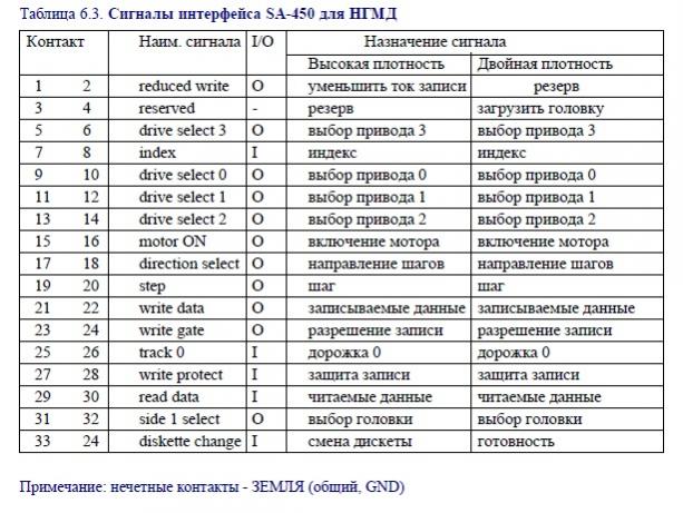

    Подскажите пожалуйста по корректной установке перемычек в дисководе JU-257-253H для подключения к Спектруму.
    Вот такие есть 2 переключателя:
    1. MO Spindle motor controlled by the Motor On signal
    или
    MS Spindle motor controlled by the Drive Select signal
    2. DC Disk Change is the signal on pin 34 of the interface connector
    или
    RY Ready is the signal on pin 34 of the interface connector
    В какое положение их правильно установить ?

    Quest, что-то мне подсказывает, что первую перемычку нужно установить в положение MO - для раскручивания дискеты по сигналу motor on (хотя, не факт). А вторую перемычку, вообще не использовать.

    Дело в том, что там запаянные переключатели, а не перемычки. Т.е. они должны принимать какое-то значение одно из двух... Если попробовать подключить так и так, то это не испортит вг93?

    Судя по всему, данные "перемычки" намекают на разное назначения выводов в дисковых интерфейсах.
    Обычно, заведомо работоспособный 3.5' привод без явных перемычек, прекрасно "заводится" на спектруме. При условии включения "прямым" шлейфом, с заклеенным "окном плотности" дискеты (предполагается наличие датчика в приводе) и дискетой с подходящим магнитным покрытием.

    Скорее выйдет из строя сам привод. ВГшка, "защищена" от "недокументрованных действий" по краевому разьему, буферными элементами.

    Я тоже так понял, что этими переключателями можно установить способ выбора дисковода, либо сигналом "Motor On", либо сигналом "Drive Select". У Спектрума чем определяется выбор дисковода ? Сигналом "Drive Select"?
    Ну и выбор сигнала на 34м контакте, либо "Disk Change", либо "Ready". Что у Спека на 34м контакте должно быть ?
    Ничего. Этот вывод в "отчественных кальках" интерфейса BDI не используется. В оригинальном, кажется то же.
    Неоднократно уже выкладывал данную пикчу:
    "Буква" накопителя выбирается сигналом на ноге 10, 12, 14 или 6. Это соответствует буквам A, B, C и D в системе tr-dos.
    Сигнал motor on на 16 контакте разьема раскручивает дискеты во всех дисководах.

    Тогда скорее вот эта табличка для Спектрума подходит ?
