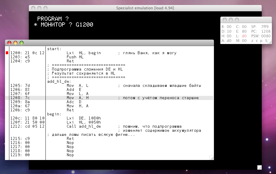

    Вроде бы нашлось что надо:
    http://www.dbit.com/pub/linux/macro11/
    Я хочу к эмулятору БК прикрутить тоже самое, что уже почти
    доделано для эмулятора Специалиста:
    Редактируем исходник в любимом редакторе с подсветкой синтаксиса
    и автоподстановками:
    Потом компилируем ассемблером, который может формировать
    отладочную информацию.
    Загружаем бинарник в эмулятор, включаем отладчик и смотрим
    что к чему:
    "И пусть спектрумисты завидуют!"

    Расскажите в каком формате у вас отладочная информация, чем разбираете?
    ---------- Post added at 18:23 ---------- Previous post was at 18:19 ----------
    Кстати, набрёл вот на это:
    MACRO11 cross assembler for Win32
    http://www.j-hoppe.de/PDP-11/MACRO11/macro11.html
    Исходники присутствуют.
