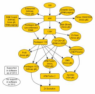

    Дерево развития ZX Spectrum-совместимых компьютеров:
Название:	zx spectrum versions.jpg
    Последний раз редактировалось alone; 28.04.2013 в 20:51.
