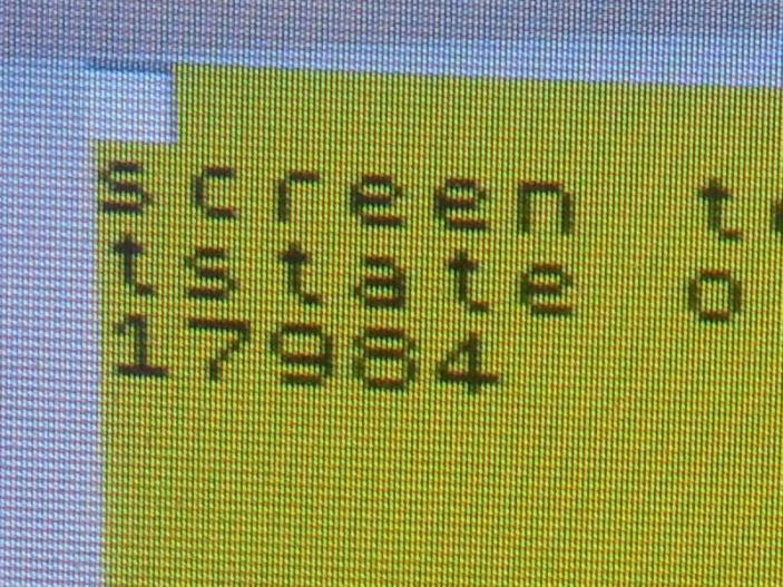

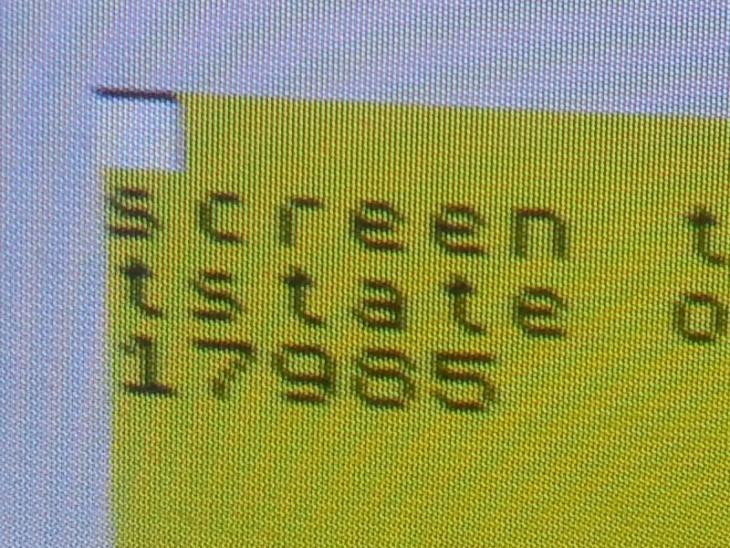

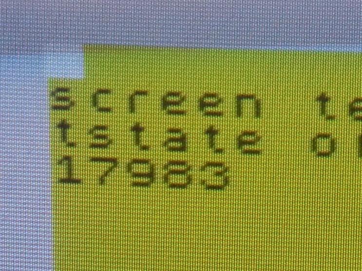

    Цитата Сообщение от Lion17 Посмотреть сообщение
    Сделать элементарно. Сейчас тест пишет в #4000, надо писать в #5800. Поменять один байт. Если я прав, то атрибут также будет мерцать на 17984. Вернее будет мерцать не весь атрибут, а только верхние 8 пикселов знакоместа.
    да, я уже сделал, см. в аттачменте
    Прилагаю фотки с тестом атрибутов. А также память при старте.
ID:	41398   Нажмите на изображение для увеличения.
ID:	41399   Нажмите на изображение для увеличения.
ID:	41400   Нажмите на изображение для увеличения.

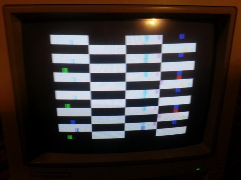

    Все-таки не понятна природа шахматной доски при старте. Если бы были только вертикальные, или только горизонтальные полосы, тогда еще есть гипотезы. А как образуются квадраты? Получается память переключается по линии A3 по горизонтали, и по линии A6 по вертикали.
  5. #75
    30.01.2006
    1,921
    73
    119
    80 сообщений
    я думаю массив ячеек внутри РУ5 делится на блоки, половина блоков имеет начальное значение 0, половина 1. А за счет того что адресные линии на память немного перемешиваются в схеме компьютера, то получаются разные узоры, в зависимости от того какие адресные линии перемешали...
    Вот прикрутил шахматную доску в эмулятор
