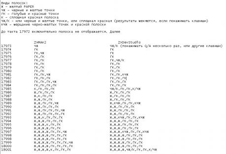

    Модифицировал тест btime так, что вместо вывода в бордюр он теперь переключает экранные страницы, с целью исследовать поведение реального Пентагона на этой операции: ptime.zip. Как и ожидалось, поведение нового теста на разных эмуляторах разное.
    Предполагаю, что эмуляторы ZX DevStudio и ZXMAK2 ведут себя ближе всего к реальному Пентагону, поэтому приведу их результаты:
    Просьба к владельцам реальных Пентагонов (не аппаратных эмуляторов) проверить тест, и привести здесь результаты теста по тактам, буду очень благодарен. Надеюсь, что этот тест поставит точку в раскладке таймингов Пентагона. По завершению приведу полную раскладку.

    Огромное спасибо! Видео даже лучше. Из вашего видео видно, что поведение теста на реальном Пентагоне в точности соответствует поведению эмулятора ZX DevStudio. Чуть позже выложу полную раскладку таймингов Пентагона.

    Пока на 5 машинах (Lion17, goodboy, JV-Soft, IL_DECAMERON, Portos13) тесты показали единообразие таймингов. Единственное отличие пока что — в таймингах переключения экранов, которые отличаются на такт на двух машинах с совпадающими во всём остальном таймингами.
    Хотя, возможно, существуют Пентагоны с другой растактовкой, со смещением начала сигнала INT относительно начала кадра (и, соответственно, смещением такта начала растра относительно такта начала цикла подтверждения прерывания), можно предположить, что вышеописанная схема — самая распространенная, и её можно принять за стандарт.
    (upd. Протестирована машина с началом INTa на один такт позже от предыдущих машин — соответственно, количество тактов от начала подтверждения прерывания до вывода растра на 1 такт меньше, и результаты в тестах на 1 такт раньше. Причем, на этой машине переключение экранов происходит после 2го такта машцикла вывода в порт (а изменение цвета бордюра — по-прежнему после 1-го).
    upd2: Протестирован ещё один комп с такими же результатами (начало INT на такт позже).)

    Моя модификация теста btime от Jan Bobrowski, тест ptime-p показал, что есть два варианта таймингов переключения экранных страниц для видеоконтроллера.
    На некоторых машинах переключение идет после 1-го, начиная со 2-го такта машинного цикла вывода в порт, а на некоторых - после 2-го, начиная с 3-го такта цикла.
    Видео поведения теста, снятое Portos13
    и IL_DECAMERON:
    На сегодняшний день наиболее точно отражает поведение реального Пентагона в плане эмуляции видеоконтроллера эмулятор ZX DevStudio. На нём правильно работают тесты stime и тест ptime-p. Все остальные эмуляторы (включая, я так понимаю, и аппаратные), выдают в этих тестах результаты, отличные от поведения реального Пентагона. Однако, в этом эмуляторе неправильно эмулируется команда PUSH : изменена последовательность записи в память - сначала пишется младший байт, потом старший, что подтверждено тестом ltime.
