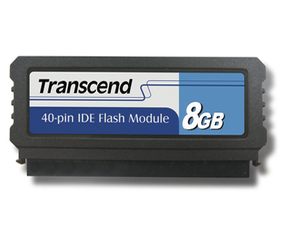

    Подключил HDD, установка с жесткого диска trd образов в виртуальный привод ZX-Evo делает их нерабочими.
    Жесткие диски не простые, а IDE Flash Module
    Но если скопировать trd образ с жесткого диска на SD карту, а с неё уже в виртуальный привод, то всё работает.
