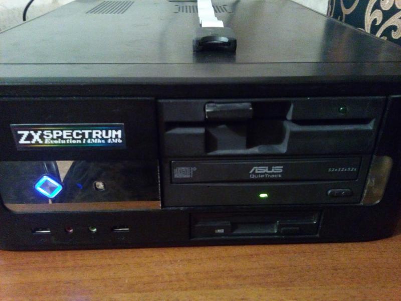

    Прикольный корпус, тоже хотел одно время в крокодила вставить и еще сделать размыкание цепи на ключ)
    Пока ключ не вставишь и не повернешь, ева не заведется. Пришлось отказаться из за веса и размера..
    Потом хотел собрать в классическом корпусе от корвета.. но туда не лезло все что хотел) В результате таки собрал в современном, но тоже в лежачем.
    За АТшный блок не переживай (если он в порядке конечно), все будет нормально работать, на ревизиях А/Б вобще был полноценный АТ разъем.
