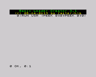

    Basic Loader Creator - это исходник, который позволяет скомпилировать в Alasm 5.x кодовый загрузчик в формате бейсик-файла и сохранить его на диск.
    Предусмотрено 2 варианта создания бейсик-строки:
    1. RUN USR 28.04.2013 <CODE> - вариант только для TR-DOS;
    2. RUN USR (PEEK 0*0+PEEK 0+0) <CODE> - универсальный вариант для TR-DOS/TAPE. Универсальный - означает, что вы можете готовый бейсик-файл записать так же в .tap и он без проблем запустится. В приложении,в качестве примера, находятся 2 файла: для TR-DOS и TAPE. В зависимости от того, в какой среде запущен файл бордер окрашивается либо в синий, либо в красный цвет.
    Кроме этого, путем установки флажков условной компиляции, предусмотрена возможность:
    - встраивать в бейсик-строку текст сообщения с использованием команд: AT, INK, PAPER, BRIGHT и т.д.;
    - размещать текст сообщения в так называемой области unused space - место, свободное до конца сектора. В частности BEST VIEW позволяет просматривать такие бейсик-файлы;
    - указывать фальшивую (нулевую) длину бейсик-программы;
    - задавать любой номер бейсик-строки в диапазоне: 0-65535. Если номер строки находится в диапазоне от 16384-65535, то это будет защита от команды MERGE "".
    Свой код следует размещать в макросе CodeLoader. После компиляции Alasm покажет сколько байтов и секторов занимает скомпилированный бейсик-файл, а также сколько байтов осталось до конца сектора. Последнее число позволит вам сориентироваться возможно использование unused space или нет. По умолчанию у меня зарезервировано 64 байта, т.е. одна строка в BEST VIEW. В прилагаемом исходнике в текстовом формате даны очень подробные комментарии - думаю разобраться не составит труда.

    Эх, добрый человек, где же ты вчера был, когда я целый день угробил вспоминая, как делать монолоадеры За кадром остался только один важный вопрос: как объединить файлы, сложенные на trd образ, не запуская эмулятор. Понятно, что это пишется за день, но непонятно, почему это вообще приходится писать каждому.
    А никто не думал над тем, как "портабельно" запускать программы не используя PEEK? Не могу сказать, что у меня есть хорошие идеи по этому поводу, но звучит как интересная техническая задача. С ходу в голову приходят только трюки с экраном или ROM, т.е. вещи неуклюжие и грязные.

    Я правильно понял вопрос, что объединить надо бейсик файл и кодовые файлы в один бейсик файл? Если да, то я использую Global Commander - выделяешь нужные файлы и нажимаешь клавишу Z.
    update: Не совсем правильно прочитал вопрос первый раз. Не через эмулятор не знаю
    А чем тебе PEEK не нравится? Возможно, что другим способом никак. Адрес расположения бейсик-программы в памяти зависит от того в какой среде он запущен. И системная переменная PROG это самый надежный вариант, имхо.

    У меня всё полностью собирается bat-файлом. От исходника до файла на продажу. Полный цикл для ленты делается без проблем, а вот для TR-DOS полноценной обвязки нет. Каждый раз лезть в эмулятор, чтобы что-то там доделать - реально раздражает. Если бы ещё Spin поддерживал TR-DOS - куда не шло, но приходится лезть в Unreal (неразборчиво). Ладно, будет настроение, сделаю утилитку, похоже что и правда никто до сих по не подумал.
    Я согласен, я вчера прошёл к такому же выводу. Мне чисто эстетически не нравится. Хочется какого-то финта ушами, чтобы и на ёлку влезь, и жопу не ободрать.

    Ну, например, самый последний плюс ноль не нужен. Можно просто писать RUN USR (PEEK 0*0+PEEK 0) <CODE>, только придётся сделать номер строки "JR куданадо". Но вот как бы от хотя бы одного пика избавиться не понимаю!

    можно расположить исполняемый код после бейсик программы, тогда на его начало укажет переменная vars и +смещение будет действительно не нужно
