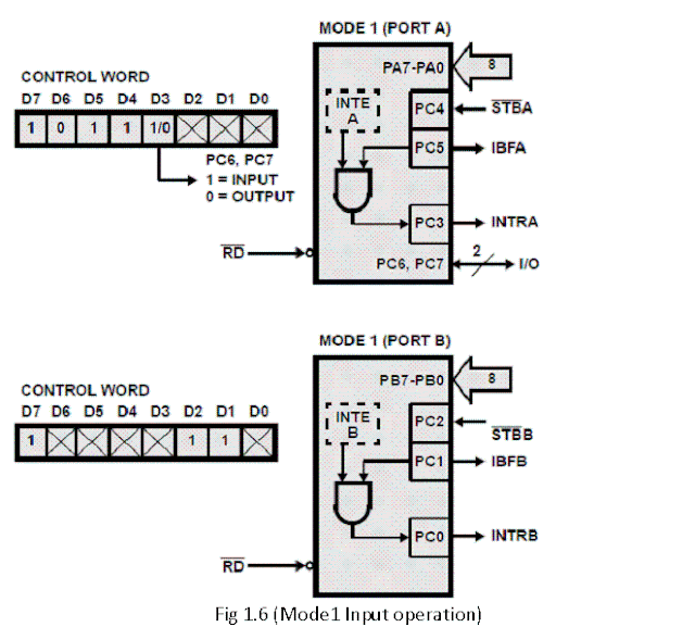

    Не могу понять сигналы при этом автоматически формируются на выходах порта С или их всё таки нужно программно задавать.
    Формируются автоматически, на то он и стробируемый режим.

    См. картинки по режиму 1 тут:
    http://www.npeducations.com/2011/01/...interface.html

    CONTROL WORD - слово, которое нужно записать в CONTROL WORD REGISTER для настройки портов в нужные режимы. CONTROL в переводе с английского означает "управление", WORD - "слово", REGISTER - "регистр" (не уверен, что есть хороший русский эквивалент слову "регистр", разве что "ячейка", но интуитивно это, по-моему, не совсем то).
    Соответственно, для настройки в режиме 1 порта А на вывод, а порта B на ввод управляющее слово получается 10101111. Используемые для квитирования линии порта C настраиваются автоматически, а неиспользуемые настраиваем на ввод.

    Таким образом получается, что каналы С0-С3 и С4-С7 нужно настроить на ввод, вот он ответ на мой вопрос. Получается, что мы можем считывать их содержимое, чтобы менять ход выполнения программы. Так как неиспользуемые нам не нужны, точнее мне, мы на них не будем обращать внимания.
    Нет, это неправильное толкование. Посмотрите еще раз на картинки. Линии PC5..PC3 и PC2..PC0 используются АВТОМАТИЧЕСКИ для квитирования. Считывать их состояние вроде бы можно (см. документацию), было бы зачем.
    Речь шла про неиспользуемые линии PC7..PC6. Их можно настраивать и использовать как угодно под свои нужды.

    С неиспользуемыми выводами все хитрее. В зависимости от того, на вывод или на ввод настраиваются порты А/B, неиспользуемыми становятся разные линии порта C.
    Смотрим даташит на 8255 (http://www.csee.umbc.edu/~cpatel2/li...heets/8255.pdf)
    Страница 3-112, иллюстрация 12, правая часть. Неиспользуемые линии в этом случае PC5..PC4.
