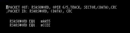

    Там плюшка в том, что при обращении к ВГ93 срабатывает подмена ПЗУ тырдоса на страницу ОЗУ с соответствующими процедурками. Далее процедурки переадресовывают работу драйверу соотв. девайса (HDD, SD, RS-232), где читается/пишется сектор, вертается взад в ПЗУ тырдоса, типа тут ничо и не было, и все думают, что прочиталося с ВГ93. Это фича тсконфы.
    Цитата Сообщение от batr Посмотреть сообщение
    А описание протокола обмена будет доступно?
    Хехе, даже находясь в одном чятике с автором протокола, я его (протокол) вычислил тупо по логу гипертерминала =)
    На картинке. Тока там ошибка: перед кодом операции пропущен байт - номер дисковода (0-3).

  7. #27
    12.05.2008
    81
    Ага, понятно, спасибо. Получается, если кто-то вдруг пожелает смастерить некое гипотетическое устройство, которое будет спеком видеться как внешнее запоминающее устройство, то проще всего с ним будет работать путем подмены ПЗУ TRDOS`а? То есть, если я возжелаю прикрутить, к примеру, тот же Ethernet в качестве диска, то нужно будет подключить его к спеку к портам, на которых сейчас сидит ВГ93 и в ПЗУ нью-TRDOS по тем же адресам, где сейчас находятся процедуры работы с ВГ93 разместить свои собственные с теми же функциями? Это если с максимальной прозрачностью для софта.
    В результате, чисто в теории, заменив прошивку в ПЗУ, можно вместо ВГ93 поставить микроконтроллер, который будет работать и с винтами, и с карточками, и с последовательными интерфейсами и тому делее и так подобное? Заманчивая открывается картинка

    Тут фишка не в том, что "прошивкой ПЗУ", а как раз в противоположном! ПЗУ там девственное 5.04 со всеми своими вшами для совместимости. Подменяется ПЗУ на страницу ОЗУ - причем там лежит стандартный драйвер, не зависящий от твоего устройства. Который переадресовывает запросы на драйвер конкретного юзер девайса.
    И да, можешь прикрутить что угодно, хоть ЮСБ, хоть ирду.
    Из портов юзается только 2 окна (8000 и С000) на запись и они же - на чтение (есть такие порты 2 штуки, без них не вышло).

    ПЗУ тырдоса состоит из множества обращений к ВГ93, которые в сумме составляют смысл существования самого ПЗУ - работа с дисководом. В отсутствии реального дисковода т.е. для его эмуляции, все такие обращения надо заменять на эквивалентные по смыслу функции АПИ драйвера другого носителя. Примеры:
    - прием сектора данных с ВГ93 заменяется на прием сектора с ИДЕ,
    - позиционирование - на запись переменной, где хранится номер текущей дорожки.
    ВСЕ такие процедурки известны и чотко выловлены, по соответствующим адресам на паге с трапами висят обработчики. Происходит например чтение порта статуса с дисковода, который отмечен битом как виртуальный - обращение к ВГ93 блокируется (чтение происходит впустую), а следующая инструкция выполняется уже не из ПЗУ тырдоса, а там (хоппа!) - пага с трапами, оттуда. Когда нужное действие произведено, мы коррЭктно вертаемся взад на тот же адрес где было обращение, предварительно включив опять тырдос. А все, что надо, уже лежит в памяти/переменных/на накопителе.
