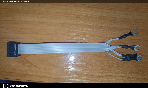

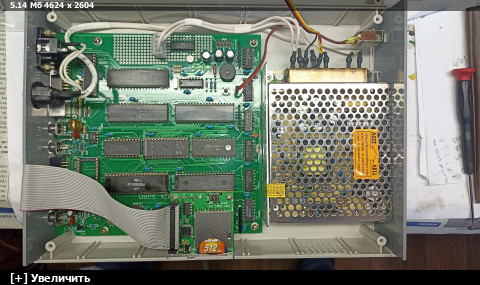

    Наконец-таки завершил этот проект в более-менее законченный вид.
    Комп был ещё собран 11.5 лет тому назад (январь 2014-го).
    10 лет плата валялась без дела, НО мозолила глаза. Летом 2017-го собрал " SD-контроллер от vinxru".
    Потом долго искал подходящий БП, т.к. хотел всё разместить в одном корпусе и запитывать от 220В.

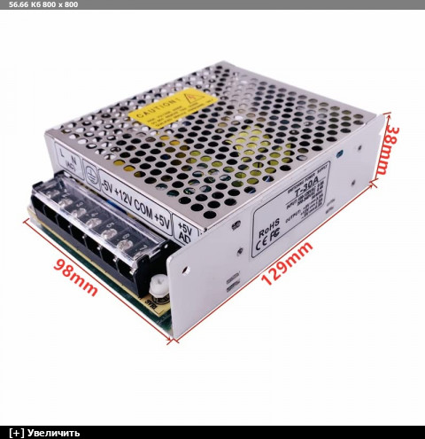

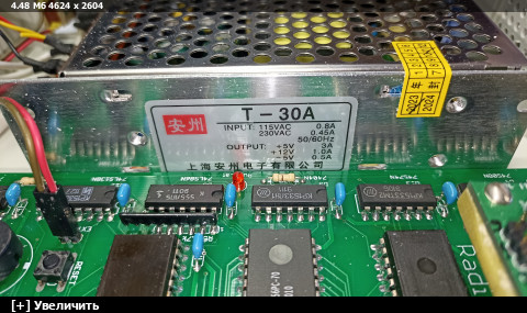

    1.5 года тому назад на Али был куплен самый подходящий, на мой взгляд, БП для данного компа - T-30A (+5В/3А, +12В/1А, -5В/0.5А).
    Ну и пол года тому назад был куплен корпус GAINTA G770 на Озоне.

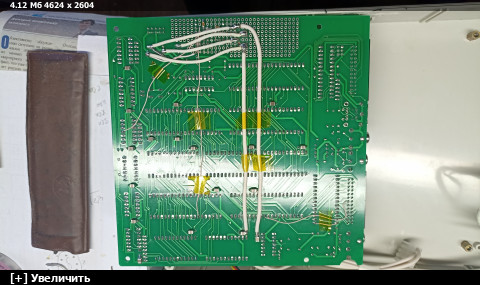

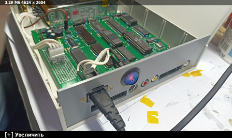

    Запихал БП и плату в корпус. БП соединил с платой шлейфом на разъём IDC-10 (на фото), как и предусмотрено разъёмом на плате. Мне, конечно, это сразу не понравилось - слишком маленькое сечение проводников по каналу +5В. Но решил "на авось", вдруг заработает.
    Но нормально это не заработало. Загружал игру СТОП КРАН, в ней доходил до заставки с тепловозом и бегущим текстом по краям экрана и оставлял на проверку аптайма. Игра зависала через рандомные промежутки времени. Могла через 5 минут зависнуть, могла через час. Так же напрягал периодический срыв синхронизации (подключаю к 43" ЖК Samsung).
    Замеры основного питания +5В показали, что разница напряжения прямо клеммах блока питания и этого же питания в зоне расположения 155ИР13 доходила до 100мВ. В других зонах платы было примерно тоже самое. Уровень пульсаций на клеммах БП был крайне незначительный, проверено осциллографом. А вот дальше по схеме, особенно в отдалённых от вводного разъёма печатной платы, уровень помех сильно возрастал.
    Вообще, шины питания в этой версии платы разведены так себе. Отсутствует их системное расположение, как требуется для устройств на цифровых микросхемах (проводники большого сечения вдоль каждого ряда микросхем и отводами на выводы питания микросхем и расположения в этих местах блокировочных конденсаторов).
    Решение созрело моментально. На плату установил более подходящий разъём питания, подключил его к входным электолитам каждого канала питания проводом МГШВ 1.0мм2 (для каналов -5В и +12В можно было и меньше). Кабель от БП до разъёма платы сделал таким же проводом.
    Так же на bottom side платы параллельно каждому существующему выводному блокировочному конденсатору (100 нФ) напаял SMD керамические конденсаторы размера 1210 на 22 мкФ. Ну и от вводного разъёма питания пробросил два провода МГШВ 1.0мм2 в зону расположения 155ИР13.
    После этого просадка питания не превышает 10 мВ в разных зонах платы. Комп работает исключительно надёжно, аптайм на той же заставке СТОП КРАНа составил двое суток, далее тестировать просто не имело смысла. Так же пропали срывы синхронизации изображения.

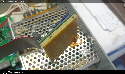

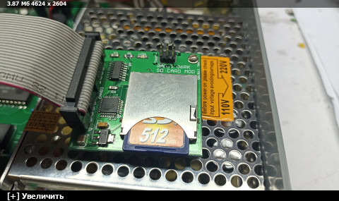

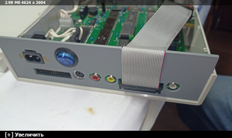

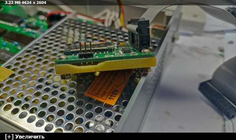

    На фото так же видно, как разместил SD-контроллер. Он установлен на текстолитовом "столике" толщиной 5мм, который торцом прикручен к боковой стенке корпуса. Карта достаётся-извлекается без проблем.

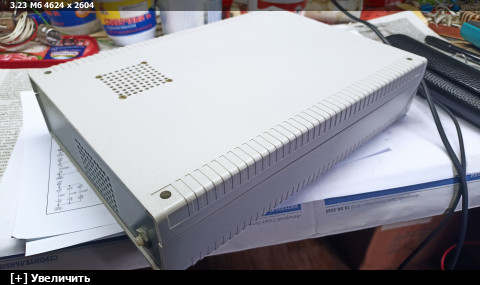

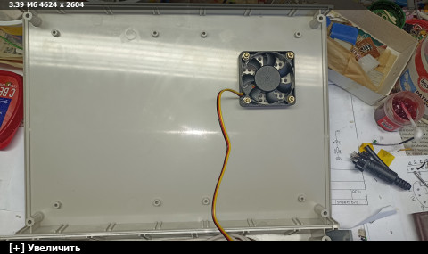

    В корпус пришлось установить вытяжной вентилятор на 12В, т.к. при длительной работе БП довольно сильно нагревался, несмотря на просверленные вентиляционные отверстия.
    Последний раз редактировалось SoftFelix; 04.07.2025 в 13:30. Причина: Заменил фото на качественные
    На плате поменял бы разъём на прямой, с тем что бы не через ж. тянуть кабель к SD.
    Специально не стал менять, что бы оставалась возможность использовать разъём за пределами корпуса.
