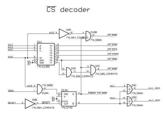

Там на плате есть два незадействованных XORа (D5, ноги 8-13). Входы подтянуты к питанию резисторами из сборки R5, так что при желании их можно использовать вот так:
Если что, дополнительная информация здесь.
