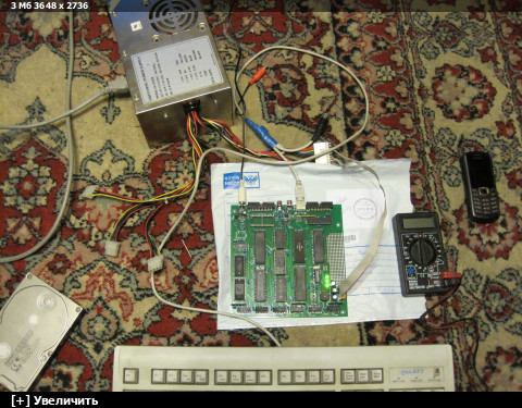

    Платки Radio-86RК-SRAM сегодня с почты забрал. С завтрашнего дня начну точить под одно питание.

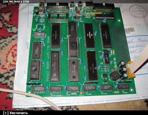

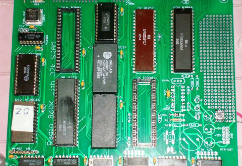

    Запустил, правда пока без звука.

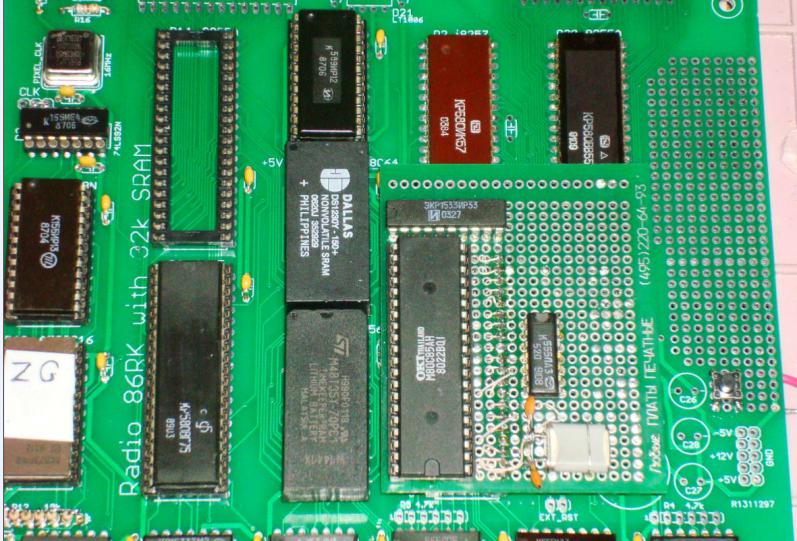

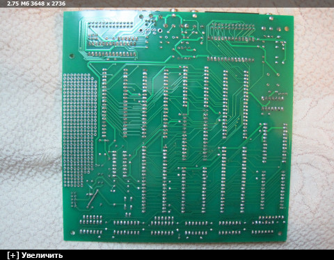

    А вот что под платкой.

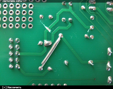

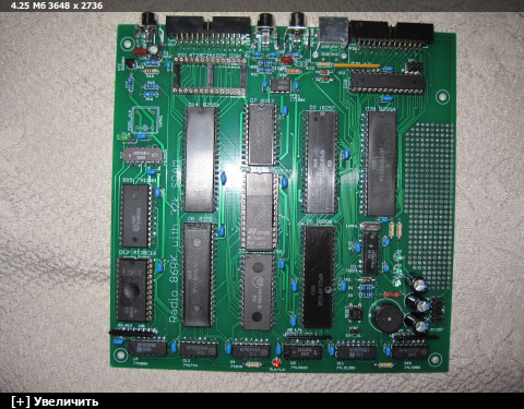

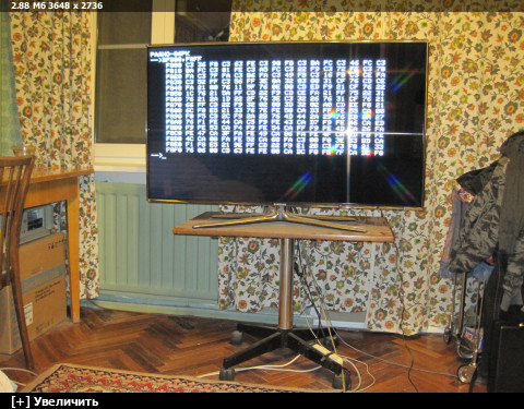

    Сегодня собрал и подключил свой!
    Ошибки печати: один разрез, две перемычки.
    Парадокс, но не смог найти кондёра на 0.22 мкФ. Ну ни где нет! Сборный на 2 х 0.1 ставить не хочу. Найду как-нить. Разъёмы RCA на плату пришлось резать и пилить (установочные выводы) - не лезли в плату.
    Решил подать питание.... И оно сразу заработало! Даже контроллер клавы на АТМеге.
    "Мониторчик" на 46"
    Это мой первый комп на ВМ80А. Подметил очень приличный нагрев почти всех чипов в компе. Особенно греются процессор, ИР13 и ИР12.
    В ближайших планах распаять на макетке данной платы два преобразователя на МС34063 для +12В и -5В.
    p.s. Есть у кого-нить готовый ROM-диск для прошивки в 27С256 с основными системными программами и несколькими самыми популярными игрушками ("Остановить поезд"... Или как он там?)?
