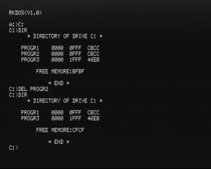

    Предварительно залил RKDOS в ПЗУ, запуск с Е000. Пока работают команды FORMAT, SAVE, LOAD, DEL, DUMP и команды смены дисков. Диск А - ПЗУ до 1Мб, B - E ОЗУ с независимым питанием - по 64Кб. Формат записи как у ORDOS, только добавлена контрольная сумма. В общем еще пилить и пилить.

    Выглядит пока вот так.

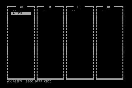

    А кстати, если сделать примерно так?

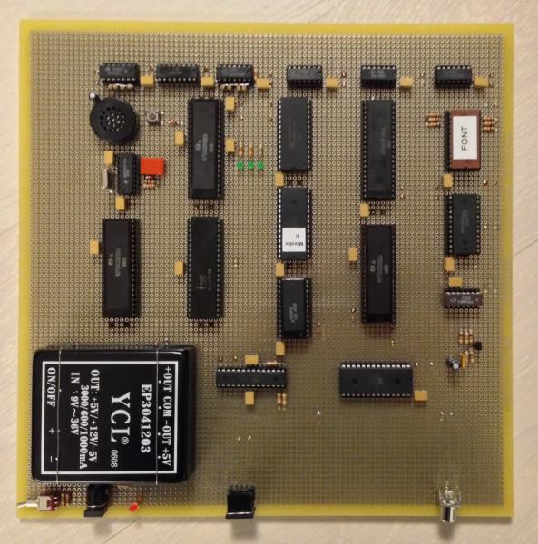

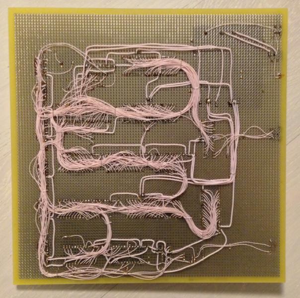

    Решил добавить в копилку собранных еще и свое творение.
    Преамбула – в 1986 году, увидев в «Радио» описание 86РК, стал грезить этим компьютером, и даже попробовал его собрать. По целому ряду причин это сделать не получилось, что и мучило меня все эти годы.
    Соответственно, недавно решил все-таки закрыть этот вопрос. Задача усложнялась тем, что за паяльник я не брался уже почти 20 лет, так что навыки подрастерялись (да и особых, наверное, никогда не было).
    Тем не менее, за несколько вечеров удалось сваять то, что приведено на фото внизу. При первом включении питания я даже не стал подключать видеовыход к телевизору, т.к. был уверен, что сходу не заработает. Однако увидел осциллографом на видеовыходе нечто, весьма похожее на нормальный видеосигнал, подключил к телевизору и к большому удивлению обнаружил на экране идеальную картинку.
    В процессе выяснилось, что с первого раза все было собрано абсолютно правильно. Затруднения возникли только с клавиатурой, и то исключительно по причине того, что я неправильно пользовался программатором ATMega – http://zx.pk.ru/showpost.php?p=639080&postcount=179
    Да, еще такое впечатление, что на схеме перепутаны местами 2 линии, опрашивающие клавиатуру (те, которые приходят на 16 и 17 ноги ATmega). Особо разбираться не стал - обнаружив неправильную реакцию на некоторые клавиши, я просто поменял соответствующие провода местами, и все пришло в норму.
